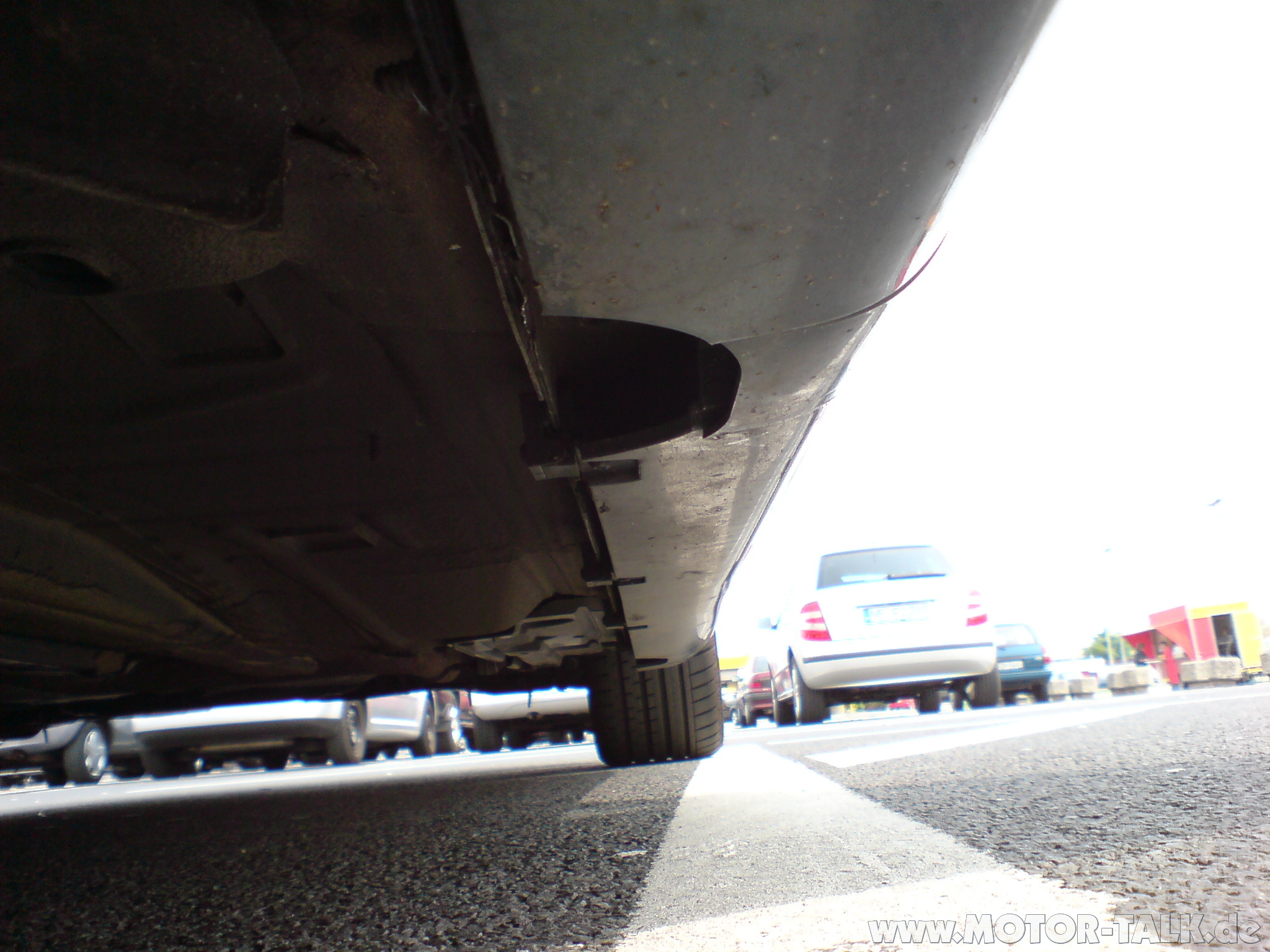

Gestern war ich ja zur Inspektion und normalerweise wird bei der Annahme das Fahrzeug angehoben und direkt die erste äusserliche Begutachtung gemacht.
Der Annahmemann meinte aber das er den Wagen wegen der Seitenschweller mit der Bühne nicht anheben kann weil es sonst nur einmal knackt und dann .................
Die Hebebühne ist so eine wo das Fahrzeug auf einer Gummiplatte von ca 100cm mal 30cm auf die Schwellerfalzen gestellt wird.
Mit welcher Hebebühne heben die denn den Mondeo in der Werkstatt an ??
Die werden doch keine anderen haben als in der Annahmehalle ??
Habe leider gestern nicht im entferntesten daran gedacht zu fragen.
So, habe eben mal ein Foto gemacht.
In den Schwellern sind runde Ausschnitte deren Mitte so wie es aussieht auf der Falt liegt.
Also wird die Hebebühne mit den runden Tellern auf der Falz aufgesetzt, oder sieht da einer was anderes ??

was machst du denn wenn du dein Auto zum Service gibst? Nimmst du vier Klötze mit oder wie wird dein Auto in der Werkstatt hochgehoben. Die haben ja alle nur die Gummi oder Hartgummiklötze wenn überhaupt, kann mich erinnern dass es nur blankes Metall war. Ich versteh nicht dass eine Ford Fachwerkstätte keine geeigneten Aufnehmer für den Mondeo hat?? 🙁
Möchte mir jetzt auch solche Aufnehmer basteln. Momentan habe ich einen 1,5cm dicken Gummiklotz und da passiert auch nichts aber das Auto liegt trotzdem am Falz auf nur wird der Lack hier nicht beschädigt.

Ein 1,6 Tonnen schweres Fahrzeug anzuheben macht einen Druck von ca. 400kg auf jeder Seite. Da müssen sie gute Gummiklötze haben. Hartplastik reicht da glaub ich nicht. Bei mir sind auf jeden Fall die Falze verbogen und sogar teilweise der Lack runter. Das kanns nicht sein!

Bei mir waren die Falze auch erst nach der xxten Hebebühnenaktion beschädigt.
Wurde dann per Hammer wieder halbwegs in eine Richtung gekloppt und graue Farbe (ohne Klarlack) draufgesprüht - eben die typisch, bekannte Qualitätsarbeit und so sah das Ergebnis auch aus.
Ebenfalls klar das an diesen Stellen der Falz nie wieder die ursprüngliche Stabilität erreicht und sich nach 2x Bühne vermutlich erneut verbiegt.
Schuld sind meiner Meinung nach diesen runden Teller an den Hebearmen und Mechaniker die selbige mit den Füssen unter das Auto treten, ohne sich dabei krumm zu machen und genauer hinschauen.
Dann wird leicht angehoben und gelauscht ob es irgendwo knackt. Passiert nix, wird weiter angehoben.
Diese Verfahrensweise hab ich unzählig oft genau so erlebt.
Die Gummiteller haben ebenfalls Rillen und wenn diese nicht richtig an der Falz liegen, drückt lediglich eine kleine Gummikante auf den Schwellerfalz. Durch die Last kann der Falz dann in die Rillen des Tellers rutschen und dabei wird er krumm.
Beim nächsten anheben an dieser Stelle wird es nur noch schlimmer.
Auf dem Foto mit der Ansicht von unten, sieht man wunderbar was dann passiert.
Bei mir kam noch hinzu, dass unter der hinteren Tür (Foto Fahrerseite) angesetzt wurde, obwohl der Aufnahmepunkt am Auto etwas weiter hinter liegt.
Die Bilder hab ich nochmal angehängt.

hallo Alpenpoint
Ja ich habe den Jungs in der Werkstatt gesagt sie sollten meine
Holzklötze zum anheben nehmen!
Und es Funktioniert!
Und bitte die Hölzklötze aus Hartholz herstellen!
Grüße Stefan

Nee, mir gings es ja ganz am Anfang darum das die Kunststoffseitenschweller beschädigt werden wenn man das Auto versucht auf die Falz zu stellen.
Weil ja wie man sieht der Schweller tiefer sitzt als die Falz

Leider habe ich in der Werkstatt keine Bilder gemacht.
Die benutzen auf jeden Fall zwei verschiedene Varianten.
Einmal die mit den vier Armen und in der Höhe verstellbaren Drehtellern mit Gummiauflage und einmal die wo man bei drauf fahren erstmal über die Bühne fahren muss weil die über der Erde ist und wenn man drüber steht fährt die hoch und das Fahrzeug liegt auf fast der gesamten Länge auf der Falz auf.
Und bei der zweiten Variante geht das bei Seitenschwellern ja nicht.
