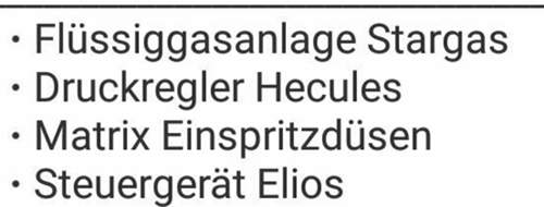

Guten Morgen Leute ich hab am Montag eine Probe Fahrt für einen 330i Cabrio mit einer Gas Anlage von Stargas auf was sollte ich achten bei der Gas Anlage? Ist die Gas Anlage zu empfehlen?

Themenstarteram 13. Dezember 2015 um 3:33
Screenshot-2015-12-13-04-31-55-1

Stargas Polaris ist eine Italienische Gasanlage.
Im Kalos meiner Mutter arbeitet diese seit 140tkm
ohne Probleme.
Im gegensatz zu BRC, Vialle und Prins
eher im Billigsegment unterwegs, was aber
nicht negativ zu werten ist.
Wie bei allen LPG Anlagen ist auch hier der
Fachgerechte Einbau wichtiger als der Hersteller
der Anlage.
Wenn die MKL leuchtet, der Motor sich schüttelt
wie ein nasser Hund und ähnliche Dinge auftreten
lass das Auto besser stehen.;)
Auch optisch erkennt man schon einiges.
Die Bohrlöcher müssen versiegelt sein,
Verdampfer, Steuergerät und Leitungen
fest und ordentlich befestigt sein.
Das die Anlage in den Fahzeugpapieren
steht ist auch zu überprüfen.;)
