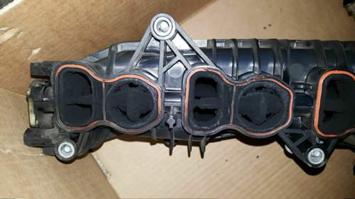

wie bereits angekündigt, möchte ich meine Erfahrungen mit der Reinigung meiner Ansaugbrücke teilen. Wäre toll, wenn wir hier auch über evtl. Verbesserungsvorschläge diskutieren können.
Vorgeschichte: bei 150tkm war das Glühsteuergerät defekt, und zu dessen Tausch wurde die Drosselklappe demontiert. Da konnte man schön in die Ansaugbrücke in den Bereich der AGR-Zuführung schauen.
Wie die aussah, war erschreckend (s. Bild 1).
Der Kanal war fast zu, aber erstaunlicherweise hatte sich das bisher kaum ausgewirkt: in der Warmlaufphase war ab-und-zu ein Leerlaufzucken im Hintern spürbar.
Klar ist jedenfalls, dass die Brücke irgendwann gereinigt werden muss. BTW: die NL wollte für die Reinigung EUR1000...
Abbau und Montage hatte ja letztens der Kollege yreiser schön ausführlich, und mit vielen Bildern gezeigt: YREISER's WECHSEL DER ANSAUGBRÜCKE
Bisherige Beiträge zeigen, dass die eigentliche Reinigung das größte Problem / Schweinerei darstellt.
Um das möglichst nervenschonend machen zu können, hatte ich im ersten Schritt mit verschiedenen Mitteln herumexperimentiert: verschiedene Reiniger, Alkohol, Benzin, Lösungsmittel,.. (alles was so herumstand). Dazu wurden Probeklumpen versucht aufzulösen.
Im Prinzip gibt es zwei Möglichkeiten:
1) Öl/Rußschmodder in einem Lösungsmittel auflösen (= verdünnen), und ausspülen. Das funktioniert z.B. mit bestimmten (Kalt-)Reinigern, und wenigen Lösungsmitteln, die entweder teuer und/oder erbgutschädigend sein können (z.B. Trichlorethen)
2) Öl/Rußschmodder umwandeln, sodass es wasserlöslich wird. Prinzip Waschmittel oder Verseifung von Fetten / Ölen.

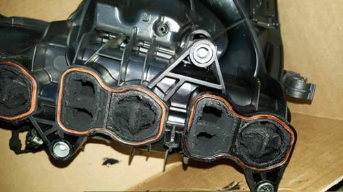

so meine ASB wurde heute vom freundlichen BMW Händler meines Vertrauens abgebaut. Den Kopf Blastert der Händler, die Brücke reinige ich gerade selbst mit der in diesem Thread genial beschriebenen Methode.
Im Anhang ein paar Fotos von der verkokten ASB.....
