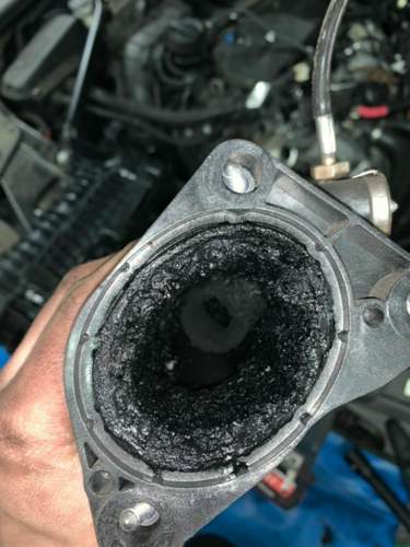

wie bereits angekündigt, möchte ich meine Erfahrungen mit der Reinigung meiner Ansaugbrücke teilen. Wäre toll, wenn wir hier auch über evtl. Verbesserungsvorschläge diskutieren können.
Vorgeschichte: bei 150tkm war das Glühsteuergerät defekt, und zu dessen Tausch wurde die Drosselklappe demontiert. Da konnte man schön in die Ansaugbrücke in den Bereich der AGR-Zuführung schauen.
Wie die aussah, war erschreckend (s. Bild 1).
Der Kanal war fast zu, aber erstaunlicherweise hatte sich das bisher kaum ausgewirkt: in der Warmlaufphase war ab-und-zu ein Leerlaufzucken im Hintern spürbar.
Klar ist jedenfalls, dass die Brücke irgendwann gereinigt werden muss. BTW: die NL wollte für die Reinigung EUR1000...
Abbau und Montage hatte ja letztens der Kollege yreiser schön ausführlich, und mit vielen Bildern gezeigt: YREISER's WECHSEL DER ANSAUGBRÜCKE
Bisherige Beiträge zeigen, dass die eigentliche Reinigung das größte Problem / Schweinerei darstellt.
Um das möglichst nervenschonend machen zu können, hatte ich im ersten Schritt mit verschiedenen Mitteln herumexperimentiert: verschiedene Reiniger, Alkohol, Benzin, Lösungsmittel,.. (alles was so herumstand). Dazu wurden Probeklumpen versucht aufzulösen.
Im Prinzip gibt es zwei Möglichkeiten:
1) Öl/Rußschmodder in einem Lösungsmittel auflösen (= verdünnen), und ausspülen. Das funktioniert z.B. mit bestimmten (Kalt-)Reinigern, und wenigen Lösungsmitteln, die entweder teuer und/oder erbgutschädigend sein können (z.B. Trichlorethen)
2) Öl/Rußschmodder umwandeln, sodass es wasserlöslich wird. Prinzip Waschmittel oder Verseifung von Fetten / Ölen.

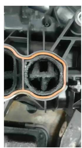

Definitiv. Geruckelt hat es schon heftig vor 2-3 Jahren, und dann habe ich Neue Software aufspielen lassen und danach war es besser, aber seit gewisser Zeit war es eben wieder da.
Hoffe dass ich Ruhe habe, zumindest einige Jahre. 😉
Siehe Foto wie es war...
Clipboard01
Melde dich noch bitte wenn du Erkenntnisse wegen dem Sprit Verbrauch hast. Würde mich brennend interessieren.

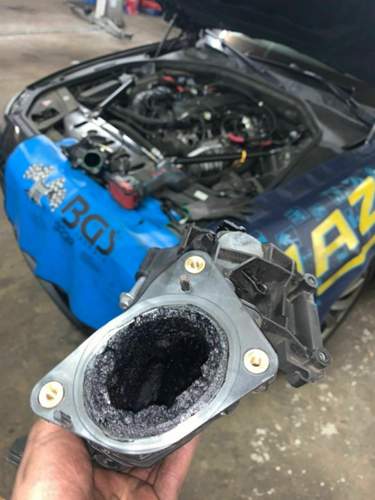

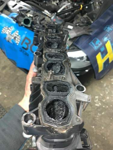

Also habe letzte Woche meine Ansaugbrücke an meinem 520d mit 151Tkm reinigen lassen.
Habe keine Probleme gehabt aber habe mir gedacht könnte ja nicht schaden 🙂
Als ich die Bilder dann gesehen habe war ich regelrecht geschockt wie viel Schmodder sich da angesammelt hat.
Das Auto startet morgens super sanft und er verbraucht auch weniger und er schafft die vorgeschriebene Höchstgeschwindigkeit hat er vorher nicht geschafft.
Anbei die Bilder

Die Einlass Kanäle im Zylinderkopf sehen doch bestimmt genauso schlimm aus. Hast du es auch reinigen lassen?
Hey genau wurde mit dem so genannten Walnussstrahlen gemacht.
