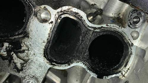

Vorgeschichte: bei 150tkm war das Glühsteuergerät defekt, und zu dessen Tausch wurde die Drosselklappe demontiert. Da konnte man schön in die Ansaugbrücke in den Bereich der AGR-Zuführung schauen.
Wie die aussah, war erschreckend (s. Bild 1).
Der Kanal war fast zu, aber erstaunlicherweise hatte sich das bisher kaum ausgewirkt: in der Warmlaufphase war ab-und-zu ein Leerlaufzucken im Hintern spürbar.
Klar ist jedenfalls, dass die Brücke irgendwann gereinigt werden muss. BTW: die NL wollte für die Reinigung EUR1000...

Um das möglichst nervenschonend machen zu können, hatte ich im ersten Schritt mit verschiedenen Mitteln herumexperimentiert: verschiedene Reiniger, Alkohol, Benzin, Lösungsmittel,.. (alles was so herumstand). Dazu wurden Probeklumpen versucht aufzulösen.
Im Prinzip gibt es zwei Möglichkeiten:
1) Öl/Rußschmodder in einem Lösungsmittel auflösen (= verdünnen), und ausspülen. Das funktioniert z.B. mit bestimmten (Kalt-)Reinigern, und wenigen Lösungsmitteln, die entweder teuer und/oder erbgutschädigend sein können (z.B. Trichlorethen)
2) Öl/Rußschmodder umwandeln, sodass es wasserlöslich wird. Prinzip Waschmittel oder Verseifung von Fetten / Ölen.

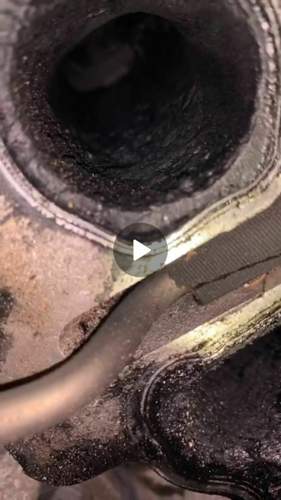

Ich habe jetzt bei mir auch mal die ASB und die Einlasskanäle reinigen lassen. Hier mal den Zustand vor dem Reinigen. Unglaublich eigentlich... Sowas wird aufgrund von Abgasvorschriften toleriert!

@runn3r schrieb am 6. Januar 2020 um 22:44:05 Uhr:
Bei mir war das ganze noch schlimmer. Habe leider keine Bilder, sogar 2 Drallklappen waren schon verschlungen. Zusätzlich habe ich noch alle Injektoren ausgebaut und im Ultraschallbad gelassen ~30-35min. Alles zusammengebaut und alle Adaptionen zurückgesetzt, ein Wahnsinns Effekt!

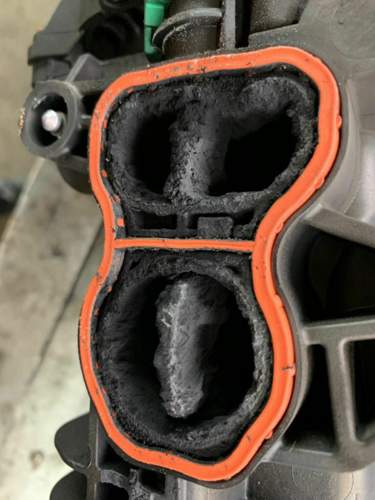

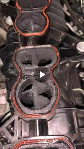

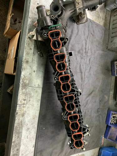

Ich würde mal gerne Meinungen zum Verschmutzungsgrad meiner ASB hören, am besten von Leuten, die bereits vorher-nachher Erfahrungen gemacht haben.
Fällig, überfällig oder alles im Rahmen?
