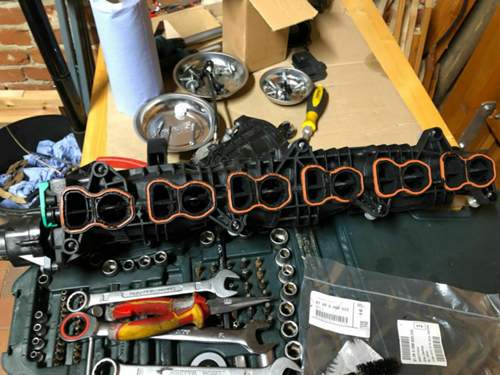

wie bereits angekündigt, möchte ich meine Erfahrungen mit der Reinigung meiner Ansaugbrücke teilen. Wäre toll, wenn wir hier auch über evtl. Verbesserungsvorschläge diskutieren können.
Vorgeschichte: bei 150tkm war das Glühsteuergerät defekt, und zu dessen Tausch wurde die Drosselklappe demontiert. Da konnte man schön in die Ansaugbrücke in den Bereich der AGR-Zuführung schauen.
Wie die aussah, war erschreckend (s. Bild 1).
Der Kanal war fast zu, aber erstaunlicherweise hatte sich das bisher kaum ausgewirkt: in der Warmlaufphase war ab-und-zu ein Leerlaufzucken im Hintern spürbar.
Klar ist jedenfalls, dass die Brücke irgendwann gereinigt werden muss. BTW: die NL wollte für die Reinigung EUR1000...
Abbau und Montage hatte ja letztens der Kollege yreiser schön ausführlich, und mit vielen Bildern gezeigt: YREISER's WECHSEL DER ANSAUGBRÜCKE
Bisherige Beiträge zeigen, dass die eigentliche Reinigung das größte Problem / Schweinerei darstellt.
Um das möglichst nervenschonend machen zu können, hatte ich im ersten Schritt mit verschiedenen Mitteln herumexperimentiert: verschiedene Reiniger, Alkohol, Benzin, Lösungsmittel,.. (alles was so herumstand). Dazu wurden Probeklumpen versucht aufzulösen.
Im Prinzip gibt es zwei Möglichkeiten:
1) Öl/Rußschmodder in einem Lösungsmittel auflösen (= verdünnen), und ausspülen. Das funktioniert z.B. mit bestimmten (Kalt-)Reinigern, und wenigen Lösungsmitteln, die entweder teuer und/oder erbgutschädigend sein können (z.B. Trichlorethen)
2) Öl/Rußschmodder umwandeln, sodass es wasserlöslich wird. Prinzip Waschmittel oder Verseifung von Fetten / Ölen.

Bei mir sah es nach 120tkm nicht ganz so schlimm aus. ASB und Mischrohr kann man mit Waschpulver und Rohrreiniger reinigen. Man braucht allerdings ein paar Bäder. Am besten direkt nach dem ersten Bad, den Dreck mit einer Bürste soweit wie möglich lösen und auswaschen. Der Dreck löst sich durch das Bad schon vollständig ohne mechanische Einwirkung ab, aber jedesmal nur bis zur einer bestimmten Schichtdicke.
Teile wurden nicht angegriffen, selbst der Original Aufkleber war danach noch drauf. Die Messinggewinde an der ASB (Anschluss Drosselklappe) glänzen danach nicht mehr so schön. - waren aber nicht angegriffen.
Vor dem Bad natürlich alle elektrischen Teile ( Sensoren, Steller) abschrauben.

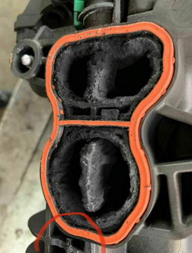

@steffmaster78 schrieb am 7. Januar 2020 um 10:36:43 Uhr:
Ich würde mal gerne Meinungen zum Verschmutzungsgrad meiner ASB hören, am besten von Leuten, die bereits vorher-nachher Erfahrungen gemacht haben.
Fällig, überfällig oder alles im Rahmen?

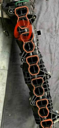

Kann sein , dass bei Deiner ASB der vordere Zentrierungsstift abgebrochen ist ?
Keine Ahnung. Die Fotos stammen nicht von mir. Ich hatte die Karre in der Werkstatt wegen defekter hd Pumpe. Und die ventildeckeldichtung hab ich machen lassen. Die Bilder stammen von der Werkstatt. Denke nicht, dass da was abgebrochen ist, die haben ja alles wieder zusammengebaut. Hätten sie mir wohl gesagt, wenn’s so wäre. Auch wegen Garantie etc.
@steffmaster78 schrieb am 7. Januar 2020 um 14:42:59 Uhr:
Fürchte schon, dass da was abgebrochen ist. Siehe erste Foto im Anhang. Hab mir gerade nochmal ein altes Foto von meiner angeschaut, da ist es definitiv dran. (Siehe zweite Foto)
Kannst ja drauf bestehen, dass sie es kaputt gemacht haben beim ausbauen, vlt bekommste dann eine Neue.
Der Stift ist ja zur Fixierung dran. Damit die ASB beim Einbau 100% genau an der richtigen Stelle sitzt. Die Schrauben an sich lassen ja schon etwas Spiel in der ASB zu.
.jpg
Naja, ist ja nicht weiter dramatisch. Dient ja nur zur Ausrichtung beim ansetzen. Solange das Ding nicht reingefallen ist, ist mir das jetzt erstmal Schnuppe. Die Karre schnurrt seit 7000 km ja wieder wie ein Kätzlein.
Aber stimmt, der andere pin sieht anders aus.
