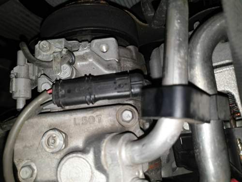

Bin dabei die ASB auszubauen jedoch bin ich an eine steckverbindung stecken geblieben.
Kann diese nicht lösen, und möchte nichts mit gewalt brechen.
Eingentlich muss ich nur diesen Stecker noch ablösen und dan kann ich die ASB rausholen.
Er verhindert das ich die ASB hochhebe.
Der Kabel geht über die ASB in den Kabelbaumm.
Siehe Bilder
Hab gestern auch die Asb herausgenommen. Einer Querkabel kann man ja abnehmen, das andere sitzt irgendwo tiefer fest.
Ich hab das Bündel oben locker gemacht und dann die Asb herausgefädelt. Nicht schön aber aufwendig.
