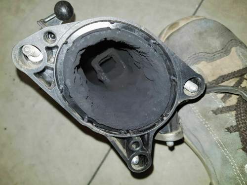

wie bereits angekündigt, möchte ich meine Erfahrungen mit der Reinigung meiner Ansaugbrücke teilen. Wäre toll, wenn wir hier auch über evtl. Verbesserungsvorschläge diskutieren können.

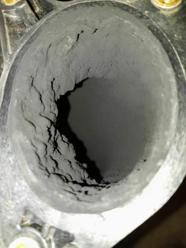

Vorgeschichte: bei 150tkm war das Glühsteuergerät defekt, und zu dessen Tausch wurde die Drosselklappe demontiert. Da konnte man schön in die Ansaugbrücke in den Bereich der AGR-Zuführung schauen.
Wie die aussah, war erschreckend (s. Bild 1).
Der Kanal war fast zu, aber erstaunlicherweise hatte sich das bisher kaum ausgewirkt: in der Warmlaufphase war ab-und-zu ein Leerlaufzucken im Hintern spürbar.
Klar ist jedenfalls, dass die Brücke irgendwann gereinigt werden muss. BTW: die NL wollte für die Reinigung EUR1000...

AGR Einmündung

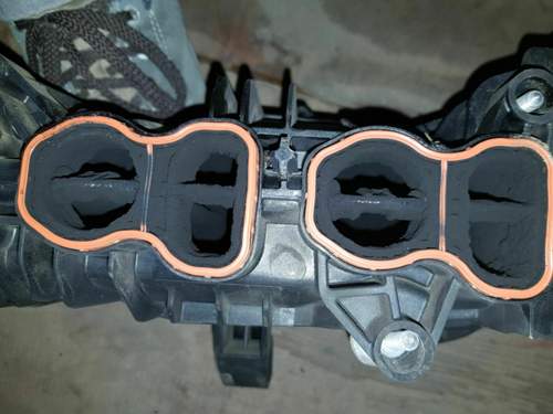

Unten noch ein Paar Bilder, unteranderem der AGR-Kühler,
dieser verhindert beim Gt ein Wechsel des Gühsteuergeräts ohne Ausbau der Ansaugbrücke

Hallo, habe bei meinem n57 auch gereinigt, Km 236.000. Demnächst AGR und DPF o ?? ff. Ich habe Backofenreiniger und Hochdruckreiniger genommen, sieht wieder so gut wie neu aus. Habe leider vergessen Bilder von der sauberen ASB zu machen. Ruckeln ist vollkommen weg.

Ich habe meine Ansaugbrücke nun auch gereinigt. Ohne Pumpe 8 Stunden über Nacht .. zwischendurch mal etwas geschwenkt/bewegt. Und am nächsten morgen dann nochmal 4 Stunden in frischer Lösung. Jeweils 30L Wasser + 1Kg NaOH + 300g Waschpulver. Ist super sauber geworden. Das einzige Problem war, dass ich vergessen habe den Sensor für den Ladedruck auszubauen. Mein Mechaniker wird es heute oder morgen alles wieder zusammenbauen. Ich bin gespannt, ob der Ladedruck Sensor es überlebt hat. Falls ja, ist er auf jeden Fall nun sauber. Generell lassen die sich ja nicht reinigen. Falls er kaputt ist habe ich mein Lehrgeld bezahlt und brauche halt einen neuen. Immer noch günstiger als eine neue Ansaugbrücke. War übrigens ein 318d Touring N47D20C mit aktuell 215TKM. Sobald ich weiß, ob der Sensor es überlebt hat schreibe ich das hier mal noch 😉
