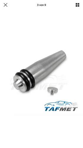

Hallo wollte mal berichten hab denn Stellmotor mal abgebaut und da is mir direkt aufgefallen das der voll süffig ist und das das Gestänge undicht ist schon im stand pfeift er da ordentlich raus. Was haltet ihr da von die drallklappen zu entfernen und da nen blindstopfen drauf zu machen ?
