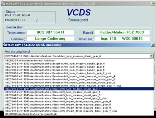

So ich melde mich nach einem Test zurück.
Habe mit VCDS den Sperrgrad der Haldex während es Anfahrens geloggt. Ist schwierig darzustellen, da ich den Lenkwinkel nicht mitloggen kann. Dennoch wird dieser nachweislich bei der Ansteuerung der Haldex miteinbezogen.
Im Stand beim Anfahren ohne Lenkwinkel mit Vollgas geht der Sperrgrad schnell hoch. Auch mal über 50 Prozent. Sobald man aber leicht die Lenkung einschlägt und anfährt sieht man wie die Haldex teilweise mit 0 - 3 Prozent angesteuert wird. Daher kommt dann auch der Traktionsverlust.
Änderung der "Akustikmaßnahme" verändert weder objektiv noch subjektiv etwas an der Ansteuerung. Aber es gibt noch einige anderen Anpassungen. Da liegt denke ich auch der Hund begraben. Man müsste die Werte eines Tiguan 1 mit Haldex 5 haben um das Ganze zu testen. Kann dies jemand prüfen?
Viele Grüße
edit: Mist, man kann scheinbar doch den Lenkwinkel mitloggen. Habe es wahrscheinlich übersehen
