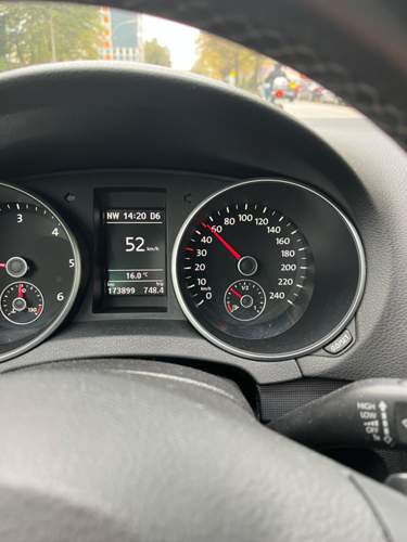

Ich muss mich leider korrigieren. Meine vorherige Aussage bezüglich wann er schaltet ist falsch. Sobald ich ca. 51 fahre und normal Gas gebe (Stadtverkehr) schaltet er in den 6ten.
Dass er runter schaltet sobald ich mehr Gas gebe kann ich bestätigen. Der hat dann Power und zieht durch, je nachdem wieviel Gas ich gebe, schaltet er 1 oder 2 Gänge runter.
Es handelt sich hierbei um das trockene 7-Gang DSG. Also kein Getriebeöl…..oder liege ich hier falsch? DSG ist mir recht neu, bin eigentlich Schalterfahrer.
Ich habe mal zur Veranschaulichung Fotos gemacht.
@lanape Das Getriebe hat schon Getriebeöl drin, nur die Kupplung ist eine Trockenkupplung. Das Schaltverhalten ist so auch bei mir. Mit ca. 60 Km/h fährt meiner schon im 7.Gang. Bei 50 Km/h ist meiner auch im 6.Gang, wenn man so vor sich hin fährt mit ca. 1200 U/min.

ja, sobald ich aufs Gaspedal trete schaltetet das Getriebe runter, je nachdem wie weit ich das Gaspedal durch trete und beschleunigen will, 1 bis 3 stufen runter.

Das bedeutet, dass das tiefe Dröhnen normal ist?
Oder hat er in diesen Moment doch eine DPF Regeneration gemacht? Im KI war nämlich kein Symbol dafür an. Dachte da muss eins sein wenn es soweit ist?
