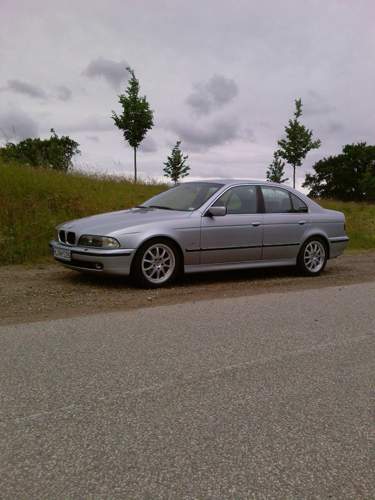

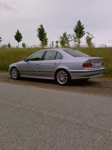

Hier paar Bilder sind aber ca 2. Monate alt und jetzt wirkt er noch etwas tiefer bin mir aber nicht sicher weil messe nicht oft nach. KLICK
Wenn du die Bilder nicht sehen kannst sag bescheid.
Auf dem 1. Bild sieht er nur irgednwie etwas höher aus als er es wirklich ist.

Hab grad auf meinen Bilder gesehen das das 5. Bild ganz unten das aktuellste ist. So sieht er auch im moment aus. Finde von der Optik her so optimal.
