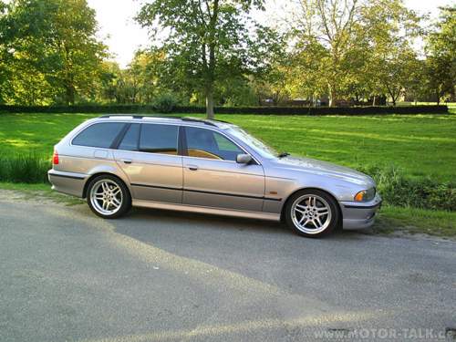

kann jemand vieleicht bild posten va 40mm und ha serie
Mich würde mal interessieren ob sich das noch vernünftig fährt, wenn man vorne bretthart tieferlegt und hinten Serie läßt. Kann ja sein, daß ich mich irre, aber fahrdynamisch kommt mir das spanisch vor. Auch mal unter dem Aspekt, daß der Sportler M5 mal gerade 20 mm tiefer als die Serie ist und wie Hölle um die Ecken geht. 😕
Wenn er vorn zu hart ist, wird er mehr zum Untersteuern neigen.
Wer mit seinem Türkeil nur langsam durch den McDrive will, den wird das nicht stören.
Das viel größere Problem werden die alten Seriendämpfer, da er damit auf der Vorderachse deutlich unterdämpft sein wird und mehr hoppeln als fahren wird.
Folge wird sein, dass es sich vorne -in kürzester Zeit- ausgedämpft haben wird.
Gruß Thomas

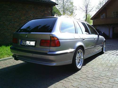

Vorne 40, hinten 0 Federn H&R, Dämpfer Sachs. Nicht knallhart, sondern relativ komfortabel. War prima (Bilder ca. 8 Jahre alt).
Bild-046
Bild-031
