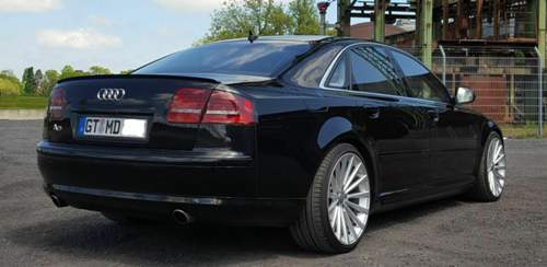

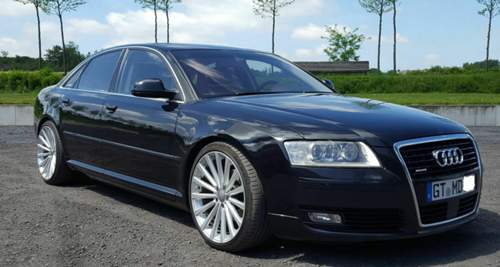

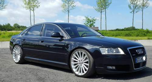

So, hat etwas gedauert. Gestern habe ich ihn dann mal runtergedreht. Bin noch nicht ganz zufrieden, da immer noch leichte Keilform, aber besser als vorher.
Als ich unterm Auto lag und dabei war ihn (illegaler Weise) runterzudrehen hält plötzlich ein Auto neben mir und hupt. Ich krieche unterm Auto weg und die Polizei steht vor mir. Dachte schon jetzt gibt's Theater weil noch ein paar Sachen nicht eingetragen sind, haben mich aber schnell in Ruhe gelassen und wollten nur die Papiere sehen.

@Viking_67 wieviel zoll führst du sind das 20" ?
Hallo Flexxx,
ja, ich bin sind 20x10 hinten und 9,5 oder 9 (bin nicht ganz sicher) vorne
auf den letzten 2 bildern ist er ja tiefer als auf den ersten 2. Hast du da keine probleme mit dem fahren also mit dem aufsetzen usw. oder wenn du mal so einfahrten auf abgeflachten bordsteinen hoch mußt?
Die letzten zwei Bilder sind im dynamic Modus. Den fahre ich aber fast nur auf der Autobahn. In der Stadt muss ich damit schon sehr langsam über diese lästigen Schweller und Erhöhungen fahren. Abgeflachte Bordsteine, Ausfahrten, usw. gehen aber.

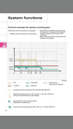

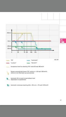

Genau der unterschied liegt nur in der härte des Fahrwerks, wobei das Fahrwerk auf automatic und dynamic ab 120km/h nochmal 5mm runtergeht dann. hier mal zur veranschaung 2 bilder fürs Fahrwerk.
1. Bild normale Fahrwerk
2. Bild sport Fahrwerk
