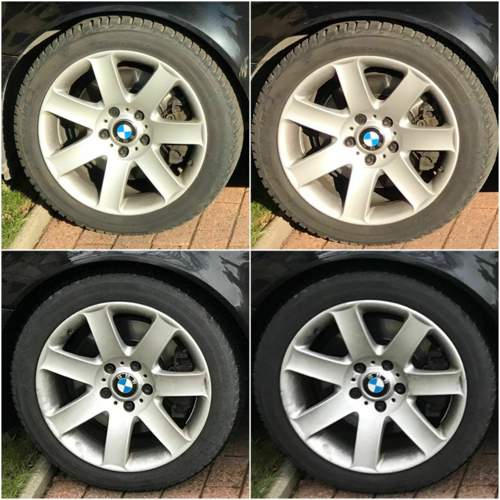

Themenstarteram 29. Januar 2019 um 9:00

So, und jetzt wollen wir wieder helfen das dein Hobel auf ne ordentliche Tiefe kommt :)
Poste doch mal ein bild von der seite.
Natürlich auf einer wirklich ebnen Stelle

Themenstarteram 29. Januar 2019 um 11:29
Die Theoretiker kenn ich auch von der Baustelle :D
Ja, das kann nerven. Überlegen schadet ja nicht, aber ausprobieren geht meistens schneller.
So BTT:
Bei dem Foto ist das Problem, dass bei einem die Sonne scheint (alte Lager oben) und bei dem anderen nicht (neue Lager unten). Dadurch wirkt es schwierig zu vergleichen. Aber ich werde noch mal eins machen, wenn die Sonne tief steht.
PS: Ja, jeweils gleicher Winkel, gleiche Höhe der Kamera. ;)
