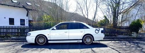

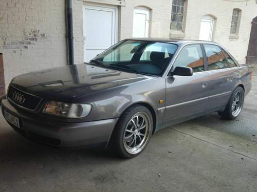

Hallo. Ich kann dir zwar gerade kein Fahrwerk direkt empfehlen, allerdings kann ich dir zu meinem etwas sagen.
Ich hab in meinem s6 ein Gewindefahrwerk drin. Ist auch kein billig Ding.
Optisch sieht es nicht mal all zuu tief aus, ABER ! Und jetzt kommt der springende Punkt: da das Auto doch sehr lang ist und selbst der 2.6er ordentlich Gewicht mit sich bringt, hat man auf Grund der Tiefe doch hier und da ein paar Probleme zwecks "mal an einem steileren Übergang zu kratzen". Ebenso leider der Fahrkomfort. Bei schlechten Straßen wir man auch mal leicht druchgeschüttelt. Daher hab ich das ganze wieder etwas nach oben gedreht.
Also ganz auf die Fresse legen würde ich mir überlegen.
Hier nochmal ein Bild davon
Sieht schon ganz nett aus, ist mir aber nicht tief genug^^ das man bei der tiefe keinen fahrkomfort mehr erwarten kann ist mir klar 😉
Wie weit könntest du legal noch runter?

Genau weiß ich das nicht. Aber es war noch reichlich Gewinde über beim ersten Versuch. Also ich denke da geht noch einiges. Find ich persönlich aber nich so Doll. Irgendwann sieht es auch nicht mehr gut aus und irgendwann ist auch die Grenze erreicht wo es kaum noch fahrbar ist. Aber jedem das seine.
Versteh die letzte Frage nicht ganz... Das Federbein kann man per Außengewinde verstellen. Oder besser gesagt, den Teller der Feder. Somit dreht man ihn hoch oder runter.

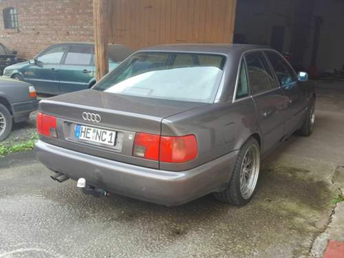

Ich habe ein 60/40 eingebaut, war auch mit Gutachten. Meiner ist nur nicht so tief gekommen, da ich nicht so ein schweren Motor habe.
Die Federn sind von weitec.
@quattrobaer schrieb am 28. Mai 2016 um 06:22:30 Uhr:
? Nicht so einen schweren Motor?!?
Laut deiner Signatur hast du die schwersten im C4 Verbauten und zwar die R5 mit Turbo dran...

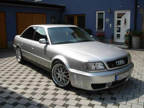

@ TE schon mal nen Tiefen C4 gefarhen?
Gerade die V6 sind bei 50mm Tieferlegung gerade mal noch 50mm am Tiefesten Punkt vom Boden weg, vorallem wenn du Doppelkat hast...
Des weiteren verschiebt es dir Konstruktionsbedingt die Hinterachse nach Links, auch deine wunsch Felgengröße kannst dir da wohl Abschminken

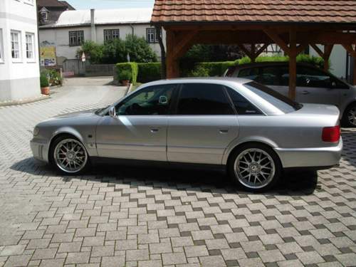

Anbei ein Bild von meinem mit FK Gewinde und 8x19"
Achja Fahrwerk könnt noch runter, aber Fahren ist so nicht mehr möglich

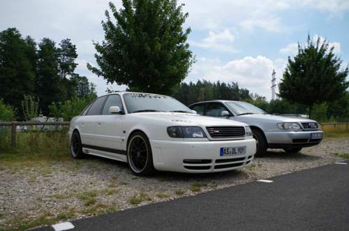

dachte immer der V6 und V8 sind die schweren.
dann schaut es so aus , mit 8x18
Bodenfreiheit an den Kats ist da nicht viel
