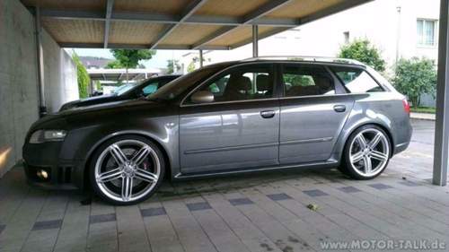

An meinem RS4 sind Gewindefedern von KW verbaut. Ich wusste gar nicht, dass es sowas gibt. Man kann die Federn in der Höhe verstellen, aber fährt sie mit den originalen Dämpfern, sprich es ist ein "Gewindefahrwerk Light".
http://shop.kwsuspensions.ch/Gewindefedern.html
Anbei ein Bild davon. Ich sehe keine Spur eines "Hängearsches".
RS4 mit KW Gewindefedern und 20" Felgen
