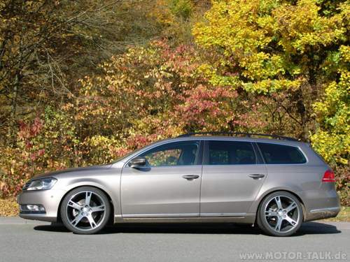

Hallo
hier mal ein Bild des neuen Eibach Sportline 50/ 35 mm für Passat 3C !
Perfekt !
Dsc00926
Das ist aber kein 3C sondern B7 😉
Ja B7
Aber B7 ist Typ 3C
Nein. B7 = 3AA und B6=3C 😛
Doch, der sog. 3AA mancmal auch 362 bzw 365 ist nach wie vor ein Typ 3C ! FACELIFT !
Wenn Du es nicht glauben magst, schau in Deinem Schein, frag bei VW und schau bspw. hier im Forum was bei der Typauswahl hier im VW Passat Forum unter B7 steht.

hat die denn nun jemand im B7 Passat mit DCC verbaut? sind vorne dann ja nicht so tief wie die KAW 55/40 Teile udn somit vermutlich alltagstauglicher, oder? ohmann das ist ja ein never Ending Thema ,-(
das Bild/Abb. vom B7, was hier und in anderen ähnlichen/artverwandten Foren immer wieder mal autaucht, scheint wohl eine Werbeaufnahme von Eibach sein und zeigt es eher von einer nicht gerade aussagekräftigen Position (von unten nach oben und nicht einer entsprechenden Seitenansicht aus entsprechender Augenhöhe) Den Vergleich der Tieferlegungsrate mit den KAW empfinde ich sehr ähnlich, es gibt fast keinen Unterschied.
Nein ist kein Werbefoto (Werbefotos sollten etwas professioneller gemacht sein !) , sondern wie man erkennen kann einfach ein simpler Schnappschuss. Laut Eibach beim Testverbau von Eibach + deren Probefahrten. Mailen sie zu wenn man anfragt wie es nach Verbau ca aussieht.
Ein befreundeter Händler (Reifen-zucki) aus dem Schwäbischen hat in seiner Galerie seinen eigenen 3C mit der Eibach Sportline Feder auch drin. Hier :
http://www.reifenzucki.de/kunden.html
In der drittletzten Zeile rechts mit vielen Aufnahmen aus versch. Blickwinkel. Bin zu blöd dies direkt zu verlinken, daher diese Erklärung.
Übrigens daß DCC die Tieferlegung leicht verringern sollte ist mir neu. Auf alle Fälle funktioniert es mit DCC und Meiner Meinung nach ohne Veringerung der Tiefe.
DCC verringert die angegebene Tiefe. Zumindest bei H&R ist das so und wird auch im Gutachten erwähnt. Ebenso wenn ein Sportfahrwerk verbaut ist. Wenn das bei Eibach nicht so ist, okay. Dann hat sich dein Horizont über den Eibach Tellerrand hinaus soeben erweitert 🙂
