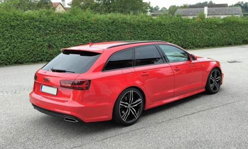

A6 4G Avant ursprünglich mit S-Line Fahrwerk und jetzt mit Eibach "Pro Kit" (schwarze Federn) auf RMK vorne 350 mm und hinten 355 mm.
A6-4g-eibach-pro-kit-rmk-350-mm-va-355-mm-ha-lowart
Schaut richtig gut und stimmig aus KonradHorner. Wie bist du mit dem Komfort zufrieden im Vergleich zum s line Fahrwerk ?
Die Eibach Pro Kit Federn sind gegenüber den S-Line Kit sehr weich abgestimmt. Nach Umbau ein spürbarer Komfortgewinn, die Performance hat durch die weicheren Federn nicht gelitten, liegt hier wohl an den tieferen Schwerpunkt.
@KonradHorner schrieb am 4. November 2020 um 16:17:52 Uhr:
Sieht bombig aus, was hast du unten für "Schuhe" drauf? Absolut stimmig alles
8,5x20 et45 255/35R20 (aus Zubehörhandel), keine Originalräder
