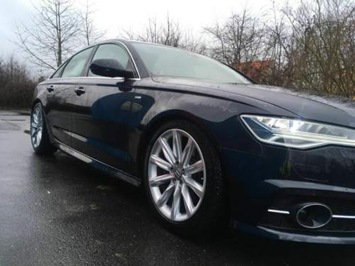

Hallo Zusammen,
bin neu bei euch im A6 4G Forum.
Am Samstag habe ich meinen A6 3.0 TDI Quattro abgeholt und möchte das Standardfahrwerk gerne ein paar Zentimeter tiefer haben, dabei aber nicht so viel Komfort einbüßen.
Gibt es hier A6 Fahrer welche nur Federn nachgerüstet haben?! Wie zufrieden seid ihr damit?!
Es wäre toll wenn ihr mir Fotos von euren A6 mit Tieferlegung (KW 30mm Federn und Eibach Prokit) in Verbindung mit 18 oder 19 Zoll Rädern zeigen könntet.
Auch interessiert mich, wie das Fahrverhalten ist, ob es viel härter ist mit der Tieferlegung.
Bisher hatte ich bei meinen Fahrzeugen zuvor gute Erfahrungen gemacht, auch wenn nur Federn eingebaut wurden.
Ich habe schon die SuFu benutzt, aber bisher nicht die Infos bekommen welche ich gerne hätte.
Danke im Voraus.

Ich habe jetzt meinen nochmal korrekt mit Wasserwaage und Maßstab gemessen und komme vorne und hinten ganz genau auf 37,5cm. Bin mit dem Ergebnis des Eibach Pro Kit wieder voll zufrieden. So wie damals beim 4F...

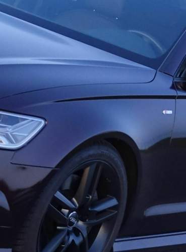

Kann mir eventuell jemand erklären, wieso meiner eigentlich optisch gerade dasteht, obwohl diese 15mm Differenz zw VA und HA bestehen?
Danke
Radhauskasten bzw Kotflügel vorne ist größer ausgenommen
Also geht's einfach darum ob er optisch gerade dasteht, egal wie die Werte v/h sind?
Auch nicht gewusst.. danke
