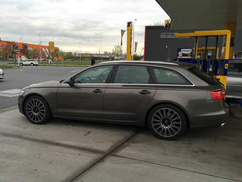

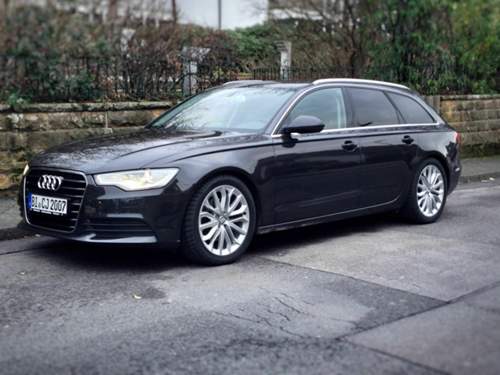

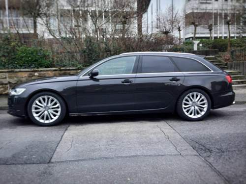

Habe auch das Eibach Prokit bei mir eingebaut mit normalen Standard-Dämpfern und 19 Zoll-Felgen. Bin absolut zufrieden damit. Die Tieferlegung kommt gut durch, aber der Komfort ist noch sehr gut. Kein Vergleich zu harten Gewindefahrwerken o.ä. Und der Vorteil ist, dass es sich deutlich straffer fährt als mit dem Standardfahrwerk.
Fullsizerender-1
Fullsizerender

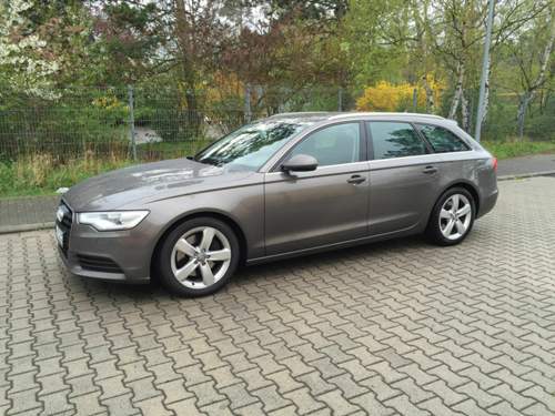

Ich habe noch einen Satz 19 Zöller sehr günstig geschossen, mal schauen ob ich diese montieren werde, bin mir noch unschlüssig. Ansonsten verkaufe ich sie weiter.
Werde die 19 Zöller mal drauf schrauben, eine Runde fahren und dann entscheiden.
Es sind Zubehör Felgen in 8,5x18 ET30, eigentlich sind mir ja original Audi Felgen lieber, aber der Preis war einfach zu gut so das ich keinen Verlust machen kann... 😉
Img-8892
Img-8894

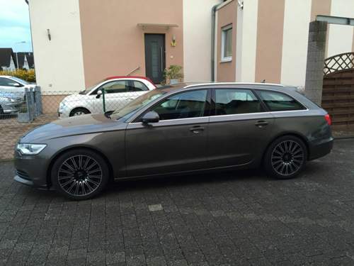

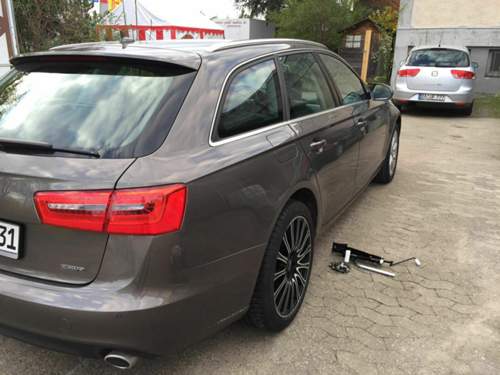

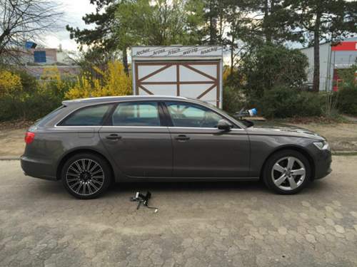

Habe gestern das Eibach Prokit einbauen lassen.
Die Tieferlegung ist noch recht dezent, da sich die Federn noch setzen müssen.
Aber der Federungskomfort ist gut erhalten geblieben und der A6 liegt jetzt satter auf der Straße und schaut nicht mehr wie ein hochgepumpter Allroad aus.
Selbst mit den 19 Zoll Rädern ist der Fahrkomfort noch sehr angenehm.
Fotos füge ich mal bei, mit 18 und 19 Zoll Bereifung.
+2
Gefällt mir sehr gut, finde die Höhe genau richtig so.

Habe ich gepostet. Ja jaaaa, ich weiß.... ist viel zu hoch für deinen Geschmack.
Mir reicht das so, ich wollte aus dem A6 kein Schlaglochsuchgerät machen und auch weiterhin den A6 uneingeschränkt nutzen können mit Fahrkomfort.
Dein A6 wäre mir viel zu tief...
