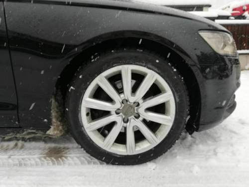

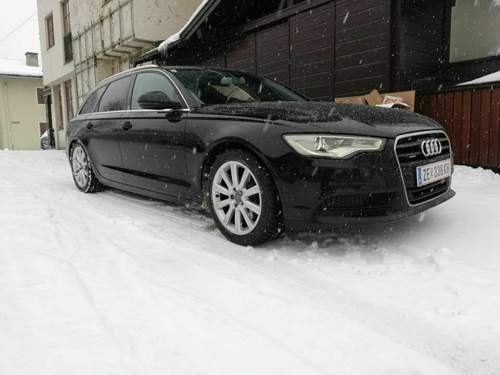

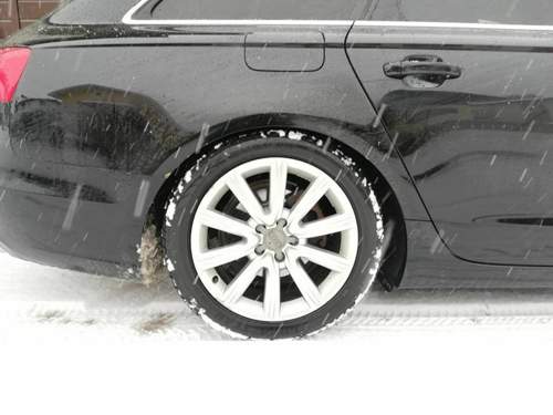

@Maxi12345Re schrieb am 7. Dezember 2021 um 15:52:38 Uhr:
Hallo Leute!
Habe jetzt auch das Eibach Pro Kit für einen 3.0TDI eingebaut. Jedoch habe ich das Problem, dass die vorne viel höher sind als hinten?
Was kann ich da machen, danke!
Beim A6 4G 3.0TDI quattro gibt es noch eine tiefere "Eibach Pro Kit" VA-Feder, diese wird bis zur max. Achslast von 1265 kg eingesetzt und kommt um ca. 8 bis 10 mm tiefer als die Feder die du aktuell verbaut hast.
@MZ-ES-Freak schrieb am 7. Dezember 2021 um 16:56:41 Uhr:
Nix.
Das ist normal so.
Sonst passt die Schweller-Linie nicht mehr parallel zur Fahrbahn.
Sieht sonst noch schlimmer aus.
PS: die richtigen Federn sind verbaut?
(Achslasten!)

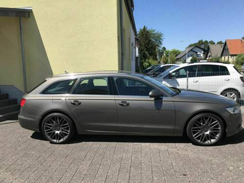

Hab mir die hier bestellt für einen 3.0TDI
https://www.federn-werk.de/p/...tdi-tfsi-quattro-oder-e10-15-018-07-22
Dachte es wird so aussehen, wie im Bild vom Kollegen der schon mal ein Bild gepostet hat.
20 Zoll mit Eibach
Vielleicht setzen die sich vorne noch etwas wenn du Glück hast
@tommy1181 schrieb am 7. Dezember 2021 um 21:05:52 Uhr:
Hab nämlich vorne die Querlenker mit dem Anschlagpuffer dem weißen und den Staubschutz getauscht, aber hinten noch nicht. Querlenker wurden im eingefedertem Zustand verbaut.
Noch ein Bild am Tag vom Einbau
2 Tage zuvor
2 Tage zuvor
2 Tage zuvor
Wie viel ist dein maximales Achsgewicht vorne gemäss COC?
Du hast den Kit E10-15-018-07-22 verbaut, dieser Kit kommt abhängig von der Achslast und Ausstattung beim 3.0 TDI Quattro vorne von -30 bis -35 mm und wird bis zu einer VA-Last von 1320 kg eingesetzt. Vermutlich hat dein A6 4G vorne unter 1255 kg max. Achslast. Sende die FIN und die max. zul. Achslasten (vorne u. hinten) durch und du bekommst die richtige Federzuordnung zugesandt.

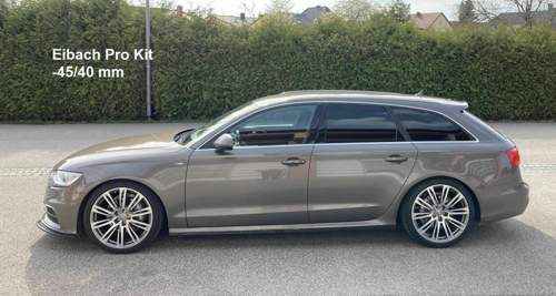

45-40-mm-a6-4g-eibach-pro-kit-rmk350
@KonradHorner schrieb am 8. Dezember 2021 um 07:39:18 Uhr:
Laut Fahrzeugschein, hat mein Fahrzeug ein Eigengewicht von 1790kg und eine höchstzulässige Gesamtmasse von 2420kg.
Davon höchstzulässige vorne 1235kg und hinten 1330kg
(Maxi12345Re) Laut Fahrzeugschein, hat mein Fahrzeug ein Eigengewicht von 1790kg und eine höchstzulässige Gesamtmasse von 2420kg.

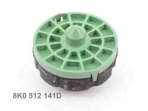

Die Achslasten deuten auf einen A6 4G Avant 3.0 TDI quattro Modell 2012 hin. Da gibt es zwei Lösungen um die Optik zu verbessern:
A) Wenn dir das Heck gefällt und du vorne runter willst, nimm die Feder ..-02-VA und der A6 wird vorne ca. 8 bis 10 mm tiefer. Neues TÜV-Gutachten (aus dem Jahr 2020) liegt der Feder bei.
B) Solltest du allerdings mit der VA zufrieden sein und nur an der Hinterachse (HA) etwas höher kommen wollen, genügt es die oberen Federunterlagen an der HA-Feder zu erneuern. Die neuen Federunterlagen heben das Heck um mind. 5 bis 10 mm an. Die alten Federunterlage sind zu 95 % das Problem für das tiefe Heck. Art.-Nr. für obere Federunterlage 8K0512141D (mit grüner Auflage).
Die HA-Federunterlagen sollte man ab 200 tkm im Zuge des Umbaus immer tauschen.

@KonradHorner schrieb am 8. Dezember 2021 um 13:41:11 Uhr:
Super, danke für die Antwort, ja ist einer aus 2012. Die Federunterlagen wurden noch nicht getauscht, Fahrzeug hat schon 289tkm drauf. Werde ich gleich bestellen.
Danke!

hättest du einen Link von denen, finde die im Internet nicht?
8K0512141D bekommst du bei jedem VAG-Händler, bzw. Audi-Ersatzteilabteilung. Kosten so ca. 14,- EUR
@KonradHorner schrieb am 9. Dezember 2021 um 11:11:05 Uhr:
Alles klar, dachte die wären teurer bei Audi, perfekt werde morgen gleich hinfahren.
Perfekt, danke!
Das war mein A6 gewesen. Allerdings ein Quattro mit höherer Achslast, schaut fast so aus als sind vorne die falschen Federn drin.
So Federteller jez drin, schaut jetzt schon top aus, bin gespannt morgen am Tag, haben 14 Euro pro Seite gekostet. Ist top bis jetzt werde morgen noch ein Bild reinposten.
Na dann bin ich mal auf das Ergebnis gespannt
