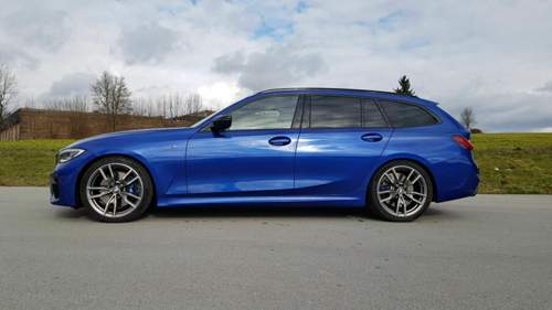

Ich habe aktuell massive Probleme mit dem Pro Kit.
Nach Einbau ist der Wagen vorne um knapp 30mm höher als a der Ha, ich fahre einen M340i G21 mit adaptiven Fahrwerk.
War er zu beginn auch höhe an der Va bei dir? Leider habe ich noch von Eibach kein Feedback erhalten. 🙁
Sicher das vorne die Federn getauscht sind 🙂 ?
Ich habe zwar nur einen 320d aber bei mir ist er vorne 2,3 cm und hinten 2cm tiefer als vorher , hinten sieht er auch leicht tiefer als vorne aus, aber an den Schwellern gemessen ist er vorne tiefer, denke der Radkasten hat vorne einen größeren Ausschnitt.
Nicht möglich 🙄
Nicht richtig montiert
Foto bitte.

Ich spiele auch gerade mit dem Gedanke, dass ich mir das Pro Kit einbaue, habe aber Angst, dass es auch bei mir zum Hängearsch kommt. Daher habe ich gestern bei meinem G21 M340i mit adaptiven Fahrwerk mal den Abstand zur Kotflügelkante gemessen. Dabei ist das Fahrzeug jetzt schon vorne um knapp 1cm höher als hinten (ich muss gestehen, ich habe vom Boden und nicht von der Radmitte gemessen: VA: 69,9 cm; HA 69;0 cm wenn ich mich richtig erinnere).
Ich glaube daher, dass der Hängearsch durch die Tieferlegung einfach nur offensichtlicher wird, da weniger Abstand zwischen Rad und Kotflügel/Radhaus ist und hier dann ein entsprechender Unterschied den Effekt verstärkt. Würde mich aber freuen, wenn es hierfür bald eine Lösung gibt. Dann werde ich mir vermutlich such ein Pro Kit holen 😎

schaut euch meine vorher nachher Messungen vom Boden in diesem Thread mal an, der Pro Kit macht bei mir vorne 3cm und hinten 3,3 cm, aber er war vorm Tieferlegen hinten etwas höher so dass er jetzt fast exakt gerade steht. Wenn er mit 4 Personen voll beladen ist, wird er sicher hinten tiefer kommen, aber da meine Frau oder ich zu 90% allein im Auto sitzen passt er so perfekt. Ich war auf der Waage und hatte unbesetzt vorn 890 kg und hinten 905 kg.
@E30 Schrauber
nachdem Du nur 20 km von mir entfernt wohnst kannst Du gerne mal vorbeikommen und dann vergleichen wir mal . Vermutlich haben die vorne
falsche Federn geliefert....
Pro Kit für G21 ist normalerweise
-30mm VA
-20mm HA
Nun, zuerst dachte ich dass sich die Federn noch setzten müssen, wobei hier schon die ersten Zweifel entstanden. Nun nach über einer Woche hat sich noch absolut nichts gesetzt. Auf den Bilder ist es eher schlecht zu erkennen, das die Va um 20-30mm höher ist.
@Geniuas MC10, gerne nehme ich dein Angebot an, bin in 94060 Pocking wohnaft
@ e30_schrauber
Einfach PN dann treffen wir uns kurz mal und messen nach...
