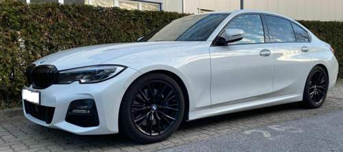

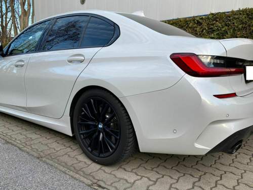

Zwar kein M340i aber vielleicht interessierts ja trotzdem jemanden. :-)
Zwei Bilder mit dem Eibach Pro Kit. Bin nun schon knapp 13.000 Kilomter gefahren.
Eines kann ich sagen, die Federn setzen sich nicht, wenn es Leute gibt die darauf noch hoffen.
Wäre ja auch eigentlich schlimm wenn dass noch immer so wäre wie vor 10 Jahren
Eibach2
Eibach1

Wie hat sich das Fahrverhalten geändert, speziell der Komfort?
Ist es ungefähr gleich zum M geblieben oder härter geworden?
Für mein Empfinden ist es schon härter geworden, aber für mich nicht unangenehm und ich fahre doch täglich eigentlich ca. 100 Kilometer. Aber das ist alles ein persönliches Empfinden, für mich persönlich war das M-Fahrwerk sowieso zu weich oder nicht richtig ausbalanciert. Andere sagen ja da schon, es ist Ihnen zu hart.

Hallo, das ist auch mit Eibach 30/25 ? Das ist ein m340 ? Danke
Ich frage das, weil das weiße Auto höher dahinter zu sein scheint, oder?
