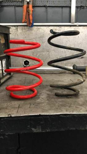

Heute konnte ich die ersten 100 km mit Eibach Federn fahren und nochmal selbst exakt nachmessen.
Aktuelle Höhe bis zur Kotflügelkante sind jetzt jeweils 67cm vorne und hinten, d.h. vorne - 25mm und hinten -30mm zur Serie.

Schau mal in der Bucht, sind sofort lieferbar, und wahrscheinlich günstiger als bei deinem Händler. Einfach Eibach und m340i eingeben.

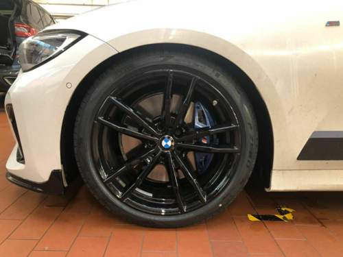

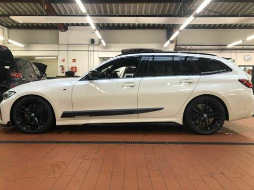

Gestern hat mein Freundlicher meine Eibach Federn verbaut.
Natürlich machen die das...
Gruß Mark
Sieht richtig geil aus. Vorne schön tiefer als hinten. Ich habe mal bei den 18“ WR nachgemessen und hinten ist bei mir aktuell etwas tiefer als vorne. Hoffe das wird danach ausgeglichener.
Wie ist das Fahrverhalten? Konntest du schon testen?
Genius hat die Lenkung einstellen lassen. Hast du da auch was gemacht?
Das Fahrverhalten ist natürlich straffer und Querfugen sind schon zu spüren. Der Wagen wurde natürlich vermessen nach dem Einbau. Somit hat sich am Lenkverhalten nichts geändert. Hab allerdings auch erst 20 Kilometer gefahren.
Bis jetzt aber absolut zufrieden. Allein optisch deutlich besser. Jetzt werde ich noch rundum 10mm Distanzen einbauen. Dann steht er für mich optisch perfekt da.
Gruß Mark

Hier sind aber auch die Sportlinefedern verbaut, welcher nochmals tiefer liegt, und nur für nicht xdrive Fahrzeuge verfügbar sind. Natürlich sind die auch nochmals härter, da weniger Restfederweg. Finde ich persönlich schon zu tief, hauptsächlich die Vorderachse.
Ja für den 330d gibt es nur das ProKit. Finde ich persönlich von der Optik ausreichend und sollte mit dem Adaptiven FW gut funktionieren.

Wow, finde die Sportline genau richtig! Ich hoffe, dass die auch mal für den xdrive rauskommen.
