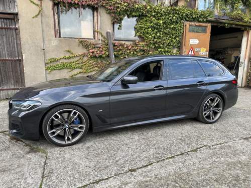

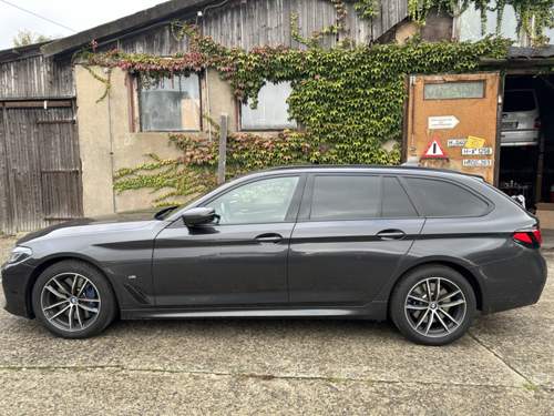

Hat eigentlich ganz gut geklappt heute, waren gerade mal ruhige 3 Stunden Arbeit zzgl. Programmierversuche beim Feierabendbier. Also 2 Stunden für das erste und 1 Stunde für das zweite Federbein. Im Ergebnis war unser Scheunenboden einfach zu uneben und ich muss das Zuhause in der eigenen Garage noch nachkalibrieren, in etwa passt es aber schon. Nervig war, dass man bei jeder Änderung immer den kompletten langwierigen Fahrzeugtest absolvieren musste, sonst konnte man den Höhenstandsabgleich nicht starten.
Vorne ist er mit den Eibach Federn bisher nur 25mm runter, kann sich aber auch noch etwas setzen. Verbaut ist das adaptive Fahrwerk und die Felgen hab ich direkt mit auf 20“ M668er geändert. In der Anlage vorher/nachher Bilder…
Hinten sind nun 13mm Spurplatten drauf (hatte ich noch liegen) und die 11er für vorne lagen erst zu spät in der Post. Wird aber morgen vor Achsvermessung und TÜV noch montiert.
Danke für den Bericht. Direkter Vergleich nur der Tieferlegung wäre natürlich interessant gewesen (klar, 20 Zoll & Spurplatten sieht praktisch immer besser aus als 18 Zoll).
Wieviel beträgt jetzt der Abstand zwischen Boden (alternativ Radmitte) und Kotflügel?
@ChristianMa schrieb am 10. Oktober 2023 um 19:15:26 Uhr:
Wieviel beträgt jetzt der Abstand zwischen Boden (alternativ Radmitte) und Radausschnitt?
Hab ich nicht gemessen. Hatte immer nur von der Felgenschutzkante zum Kasten gemessen, da das am einfachsten zu bewerkstelligen war und für die Arbeit ausreicht. Verändern kann ich es ja eh nicht. Da waren es ziemlich genau 64,5cm.
Hab gerade in der Garage nochmal nachgemessen. Interessanterweise sind nun alle annähernd gleich, dauert wohl etwas bis sich das komplett ausrichtet.
Vom Boden bis zur Kante Kotflügel sind es 68,5cm
Hinten müsste er gute 10 mm tiefer. Sieht hinten aus wie aufgebockt.
@Highkoo schrieb am 10. Oktober 2023 um 21:30:13 Uhr:
Waren da auch noch ca. 10mm Unterschied. Auf dem schiefen Boden unserer Halle hat das nicht wirklich hingehauen und nach 6-8 Versuchen mit jeweilige kurzer Testfahrt hatte ich dann keine Bock mehr. Ohne weitere Programmierungen hab ich jetzt auf meinem ebenen Garagenboden aber rundum zwischen 64.5 und 64,7 von UK Felge bis Kotflügel. Ich werde da morgen Vormittag vor der Vermessung noch etwas testen, aber wenn das so bleibt, dann wäre das für mich ok und eigentlich auch in der Messtoleranz.
