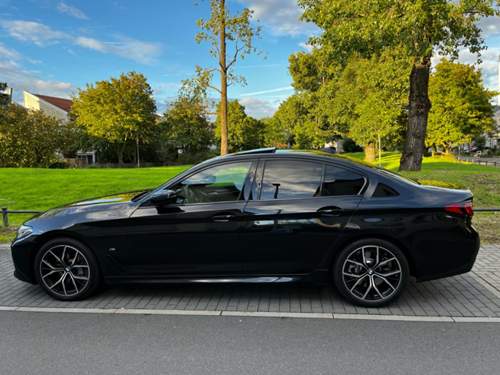

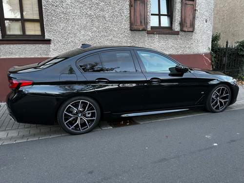

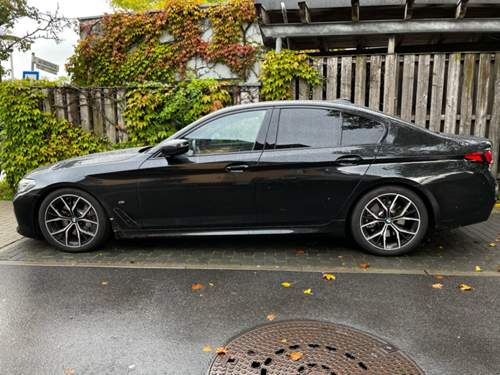

Einbau des Eibach Pro Kit wurde gestern durchgeführt mit anschließender Achsvermessung
Hinten sollte er sich aber hoffentlich noch setzen. Wäre mir zu sehr keilförmig.
Da setzt sich nicht mehr viel. Und wenn dann vorne und hinten gleichmäßig wenige mm.
Sieht für mich trotzdem viel besser aus als vor dem Umbau.

@peppe1805 schrieb am 20. Oktober 2023 um 13:23:19 Uhr:
Hier nochmal ein Bild nach frischer Wäsche
Ich finde, sieht perfekt aus. Sehr schönes Fahrzeug.
