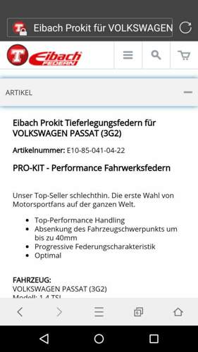

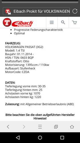

Ich habe den 1,4 tsi bmt mit 150 PS. Eine Antriebsachse.
Und wenn ich im Fahrzeugschein unter Punkt 7 (technische zulässige maximale Achsenlast), dann steht dort 7.1: 1000 und 7.2: 1020.
Und nach diesen Werten würde ich mich als leihe richten. Nur passen die mal so gar nicht zu den Werten von eibach :/
1020 an der ha, hätte jetzt mehr gedacht. Wie hoch ist denn das Leergewicht, da du ja nicht schwerer als 2020kg Gesamtgewicht vom PKW sein darfst. Vermutlich sind die hinteren Federn weitestgehend identisch, wodurch dann die leichteren Motoren nur die angegebenen 25mm Tieferlegung erreichen, während es bei den schwereren dann die angegeben 30mm sind.
Alternativ könntest du ja mal beim TÜV fragen ob du durch die Federn eine Auflastung an der ha bekommst, dann würde deine Zuladung um 200kg steigen. 😉
naja ist ja eine limo. die hat hinten vllt etwas wenige material verbaut als jetzt der variant 😉. wer weiß, wer weiß.
aber gut ich weiß jetzt immerhin, dass die angaben der federn schon relativ nah an den werten 7.1 und 7.2 aus dem Fahrzeugschein sein sollten. aber die engültige entscheidung soll dann der VW händler für mich fällen ;D. will halt mit n paar ausgedruckten Datenblätter hin.

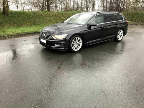

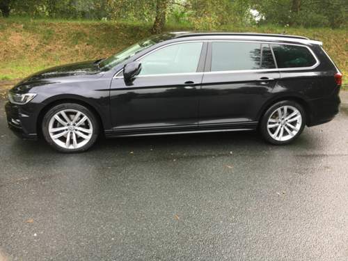

So, ich habe das Eibach Pro-Kit jetzt auch verbaut und bin von der Optik und dem Fahrverhalten begeistert. Und der Passat ist immer noch ausreichend komfortabel aus meiner Sicht. Im Anhang ein Vorher-Bild und ein paar Nachher-Bilder :-)

@johnny ramone schrieb am 28. März 2018 um 20:31:15 Uhr:
Schaut gut aus, wenngleich auf den Fotos die Höhe beim Original wegen Schwarz gar nicht so sehr auffällt.
Kannst Du mal bitte die Höhen messen, jeweils Nabenmitte bis senkrecht Unterkante Kotflügel.
Danke
@jr: hat was. Denke mal noch ‚ne paar Spurplatten und das Gesamtbild sieht noch ‚nem Touch stimmiger aus.
Die Höhe zur Unterkante der Kotflügel messe ich nochmal nach sobald das hier mal aufhört zu regnen 🙂, er ist aber schon gut runtergekommen, zum Glück weder zu stark keilförmig noch mit Hängearsch. Hatte erst überlegt, die Eibach-Gewindefedern zu nehmen, in meinem Fall hat sich das Pro-Kit aber als völlig ausreichend erwiesen, zumal ich wegen der Alltagstauglichkeit auch auf keinen Fall noch tiefer vorne möchte. Spurplatten werden wohl nicht kommen, ich bin so schon ganz zufrieden mit der Optik. Außerdem müsste ich dann wieder extra ne Einzelabnahme machen, weil dann zwei Teile mit ABE kombiniert werden. Ich hatte ja auch erst Befürchtungen, dass er mit den Eibachfedern als Familienkutsche zu hart wird, dem ist glücklicherweise aber nicht so, ich empfinde das Fahrwerk so zwar als straff aber überhaupt nicht "bretthart", sondern mit mehr als ausreichend Restkomfort. Subjektiv würde ich sagen mein vorheriger Golf 6 GTI mit Serienfahrwerk und 18" Felgen fühlte sich härter an. Gut, der Passat hat mit 18" auch mehr Reifenquerschnitt und einen längeren Radstand.
