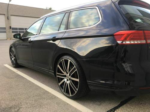

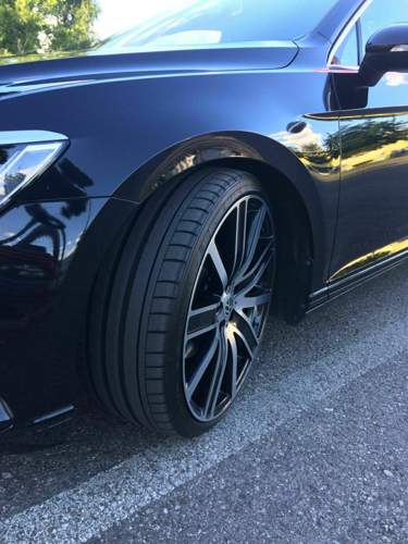

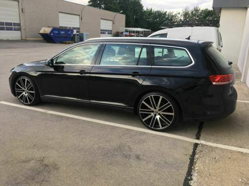

Hallo Leute,
ich habe mich jetzt doch für eine Tieferlegung mit Federn entschieden.
Eibach, vorne 35mm, hinten 25mm (hinten setzt er sich hoffentlich noch etwas, da ist er mir noch etwas zu hoch).
20" Felgen - 9J ET 45
245/30 R20 Reifen
Die Kombination passt meiner Meinung nach bei dem Auto perfekt, füllt das Radhaus super aus.
Die Gewindefedern (vorne 50mm) wären wohl zu viel geworden ...
LG
Chris

Sind das die prokit feder? die mit den festen größen und gefahr auf einen hängepo?
PS: sieht gut aus. muss wohl nochmal alle bilder durchgehen und vergleiche, was mir besser gefällt und was praktischer ist.
@Timmota schrieb am 13. Juli 2017 um 10:33:25 Uhr:
Sind das die prokit feder? die mit den festen größen und gefahr auf einen hängepo?PS: sieht gut aus. muss wohl nochmal alle bilder durchgehen und vergleiche, was mir besser gefällt und was praktischer ist.
Ja, sind die ProKit Federn - also Hängepo trifft bei mir absolut nicht zu, der ist mir hinten sogar etwas zu hoch, sprich, er kann sich ruhig noch etwas setzen ...
@dldr1 schrieb am 13. Juli 2017 um 11:17:54 Uhr:
Ist bei mir mit dem Prokit genau das selbe. Alles andere als Hängepo.
kann ich so auch nur unterschreiben.
