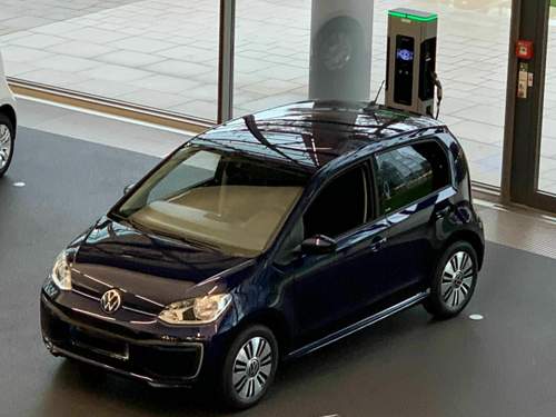

Kleiner Hinweis: die Autos fallen sehr unterschiedlich hoch aus. Mit der Bereifung hat das vermutlich weniger zu tun, eher mit den Extras und den verbauten Federn. Meiner ist z.B. nicht tiefergelegt, sieht aber tiefer aus als so mancher tiefergelegte. Also abwarten bis der Wagen kommt.

Kann mal einer die originale Höhe ausmessen. Ich habe das leider vergessen.
Für mich wäre es interessant zu wissen, wie dei Höhe bei einem Style mit Blade Felgen ist
Die Höhe hängt nicht von den verbauten Felgen ab, sondern ich vermute, von den verbauten Federn.
Ich will doch nur die Höhe bei einem originalen Style haben. Da werden ja wohl alle die gleichen Federn drin haben. Und ja ich weiß, man misst das von der Radmitte zum Kotflügel. Aber der einfachheit halber, kann man das auch mal bis zum Boden messen.
Genau das ist eben nicht der Fall, verstehe doch bitte. Die Höhe des Autos variiert um etwa 4 cm. Superviel. Es gibt aber nur ein Fahrwerk ab Werk. Style genauso wie Serie oder Sondernodell. Und die Räder haben alle im Rahmen der Serientoleranz denselben Abrollumfang. Der variiert mehr bei neuem gegen abgefahrenen Reifen als durch das Format von Felge und Reifen.
Was sie mit den Federn machen, weiß ich nicht. Oft werden ja im Wechsel die Federn mehrerer Hersteller verbaut. Auch fallen die Chargen nicht progressiver Federn teilweise unterschiedlich aus oder das Setzungsverhalten ändert sich durch andere Verarbeitung des Federstahls. Oder man verwendet andere Federbeine mit Aufnahmen. Das ist mir nicht bekannt, ich weiß aber dass gerade bei Kleinwagen die Serienhöhe oft differiert.
Wenn du die Fotos von meinem nicht veränderten Fahrzeug ansiehst, sieht es tiefer aus als mancher tiefergelegte. Da spielt natürlich auch die Optik der Upsilon-Felgen eine Rolle. Aber ich messe bei meinem Wagen vorne links 34,1 mm seriös im Lot gemessen. Hinten steht er gute 2cm höher. Da dürfte es viele höhere Fahrzeuge geben.

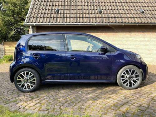

So nun habe ich Sommerreifen mit Upsilon Felgen drauf.

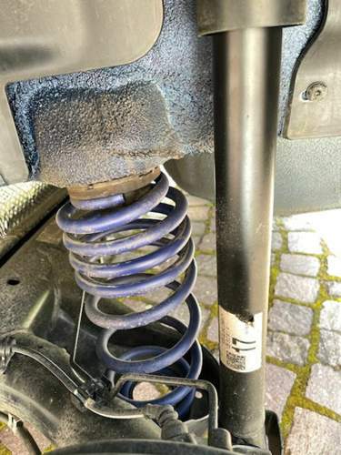

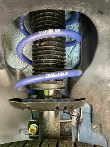

Hier paar Bilder dazu H&R Federn und Distanzscheiben.
Img-0059
Vordere Federn
Hintere Federn

Kannst Du uns noch die Dicke der Distanzscheiben VA / HA angeben?
Vorne 13 mm hinten 16 mm mit ABE

Musste beim Einbau der Federn auch die Spur und der Spurhalteassistent neu eingestellt werde?
