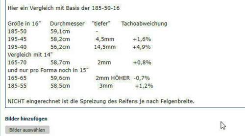

Vielleicht dazu auch an dieser Stelle eine Übersicht was alleine eine andere Reifengröße ausmacht, mit "Basis" der 185-50-16
Bild #210077808

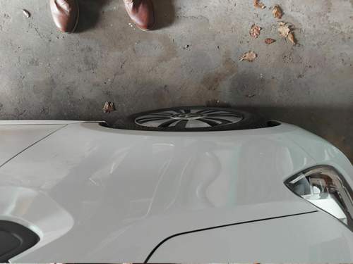

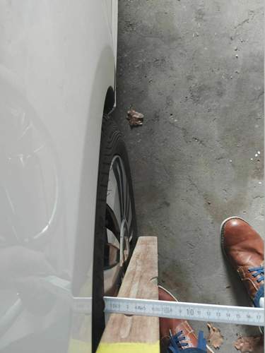

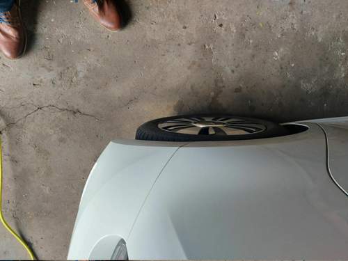

Könntest du von oben Bilder machen. Ich würde gerne sehen, wie die Räder mit dem Kotflügel abschließen.
Wasserwaage gerade ausgerichtet, vorn und hinten jeweils 1 cm Platz zu Reifenoberseite
