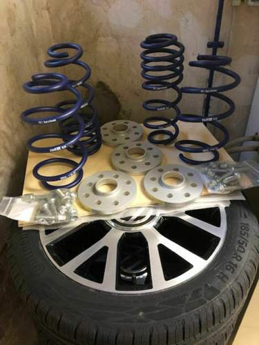

Das H&R Distanzscheibenset 1004570 (13mm je Vorderrad und 17mm je Hinterrad) habe ich nun verbaut.
Die Werkstatt meines Vertrauens hat den gerade neu auf den Markt gekommenen H&R Tieflegungssatz 28626-1 für mich geordert, so dass auch der demnächst eingebaut werden kann.
Beide Artikel haben direkt bei H&R herunterladbare Teilegutachten für den e-up.
Vw e-up Radnabe vo li + Distanzscheibe
Vw e-up Hinterrad + Distanzscheibe
E-up mit Distanzscheiben

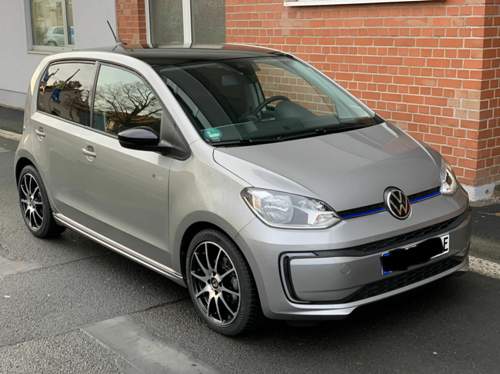

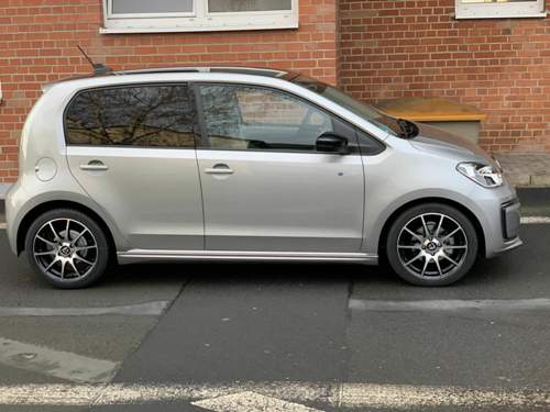

Heute war ich beim TÜV um Felgen und Tieferlegung einzutragen. Alles problemlos gelaufen und damit ist das Thema jetzt auch erstmal erledigt. Ach ja, der TÜV-Prüfingenieur meinte, das sich das Fahrwerk nochmals um ca. 0,5-1 cm setzen wird.
Seitenansicht
Vorne_rechts
schaut gut aus!
ich schätze die Spurverbreiterung werd ich mir wohl auch zulegen, TÜV-frei und mit allen Platten und Schrauben rund 170€ das ist echt ok

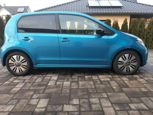

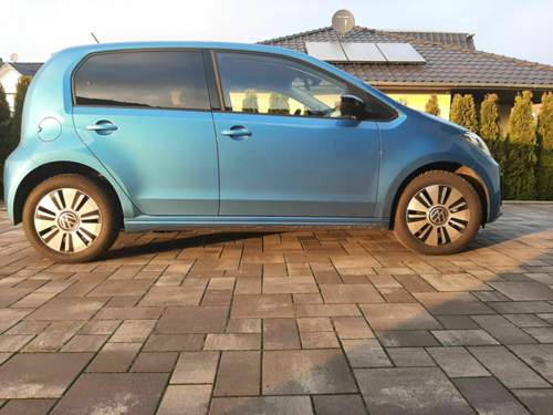

Hallo Zusammen,
unser UP hat heute auch die H&R Federn bekommen.
Bild 1 ist ohne Federn, Bild 2 ist mit den Federn
Leider habe ich vergessen vorher die Höhe auszumessen :-(
20210110-151711
20210111-152609
Ich sehe da aber keinen großen Unterschied.

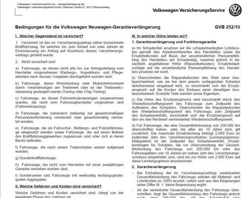

In einem anderen Thread habe ich bereits auch schon die Frage gestellt.
Hat jemand die Garantieverlängerung und eine Fahrwerksveränderung vorgenommen?
Offensichtlich besteht die Gefahr, dass die dann nicht mehr zählt.
Siehe Anhang (Bedingungen der Garantieverlängerung) unter 2. c.

@Harry1962 schrieb am 11. Januar 2021 um 20:25:35 Uhr:
Morgen...!
Ob und wie der Hersteller zahlt, werden wir erst sehen, wenn die ersten tiefergelegten Fahrzeuge einen Garantiefall haben. Im Goingelectric Forum habe ich die Frage auch schon angebracht. Es wird davon ausgegangen, dass nur direkt davon betroffene Teile (kausaler Zusammenhang) ausgeschlossen sind.
Sprich, wenn du den Wagen tiefer legst, dann der Wechselrichter oder Motor einen Defekt hat, dieser trotzdem über die Garantie läuft, da es keinen kausalen Zusammenhang zwischen der Tieferlegung und dem Schaden liegt.
Wir werden es sehen...! 😉 oder einfach beim Händler nachfragen! 😉

Die Leute, die einen tiefer gelegten haben und in diese Lage kommen, werden es eleben bzw. berichten.
Sicher gibt es genügend die jetzt darüber spekulieren was dann passiert. Oder wie dann die Abwicklung abläuft. Da hat sicher jeder seine eigene Meinung.
Da es sich bei der Garantieverlängerung um eine Versicherung handelt die im Schadenfall bezahlen muss, brauche ich hier sicher niemanden zu erläutern, wie diese ticken um einen Schaden abzuwenden.
Und dann stellt sich nicht mehr die Frage, ob es einen kausalen Zusammenhang gibt, oder peng.
Und zudem kann diese Frage ganz sicher kein Händler im Vorfeld beantworten. Er kann eine Meinung dazu haben. Vieleicht klingt diese sogar überzeugend. Ist ja ein Händler 😁 Aber genau wissen tut er es nicht. Und vor allem wird er nichts versprechen, was er dann hinterher nicht halten kann. Und schriftlich erst recht nicht. 😉
Harry
