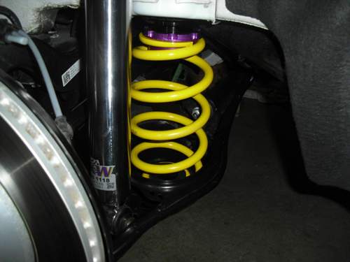

@chinz22222 schrieb am 26. August 2020 um 23:10:19 Uhr:
Ich hatte bis vorhin ein Eibach pro Street S verbaut, jetzt hab ich ein Bilstein B16 drin.
Und die Federn sollten quasi hinten die gleichen sein wie bei KW.
Bei mir war es auch so, ich konnte hinten auf Max. Höhe von 340 mm stellen, dann war das Gewinde am Ende.
Vorne war die minimale TÜV Höhe 330 mm, also hatte ich quasi nur einen Verstellbereich von 10 mm ...schon schlecht.
Ich hab das Gefühl, dass die hinteren Federn zu „weich“ sind und sich zu weit zusammendrücken. Oder der TT ist hinten über die Jahre schwerer geworden und das wurde bei den Federn nicht angepasst....keine Ahnung.
Ich versuche mein Glück jetzt mal mit dem B16, da mir das Eibach vom Komfort nicht gefallen hat.
Das Gefühl habe ich auch.
Mal schauen was KW dazu sagt
…..bei mir ist es sogar noch schlimmer da ich einen Roadster habe und somit ein höheres Leergewicht. Ich bin auch der Meinung dass die hinteren Federn zu ´weich´ sind. Vom Fahrverhalten her merkt man jedoch gar nichts.
@comsat
dein Fahrwerk kann man hier nicht vergleichen, da es ein ´Gepfeffert´ ist und auf einer ganz anderen Basis der Tieferlegung arbeitet.
Gruss yellowgrip
Ich hatte auch Kontakt mit Eibach, da die Feder vorne rechts bei Geschwindigkeiten bis 30 km/h geknackt hat.
Sie haben mir dann für vorne neue Federn geschickt, hab ich aber nicht mehr eingebaut, und lieber gleich das B16 genommen.
Bei dem Telefonat hatte ich das mit den Federn bzw. dem Verstellbereich hinten auch angemerkt, aber darauf ist er nicht eingegangen, obwohl er meinte, dass ich vorne ja schon fast ohne Restgewinde fahren würde (335 mm) und das Knacken vielleicht auch daher kommen könnte. Ich hab dann gesagt, dass ich ja nur noch 5 mm weiter hoch kann, weil es hinten nicht höher geht, aber er hat dann direkt gesagt, dass ich neue Federn für vorne bekomme.
Hätte ich mir jetzt kein ganz neues Fahrwerk gekauft, dann hätte ich wegen den hinteren Federn auch nochmal Theater gemacht...!
am 27. August 2020 um 7:19
Ich hab gerade mit KW telefoniert, ich bekomme jetzt für die Hinterachse neue Federn und dann sollte das Problem behoben sein.
Micha

Naja, wenn der Karren vorn nicht tief genug ist und man hinten nicht mehr höher drehen kann,
wird es wohl an der Auswahl der KW Komponenten liegen.
Vorn hat er ja noch Gewinde, wenn er das noch bis zu Ende dreht und der Tank leer gefahren ist :D
dann sollte der Hängearsch verschwinden.
Ansonsten gibt es von KW noch die Dämpfer ( siehe Bild ) die sind nicht von Pfeffer, haben aber mehr Spielraum.

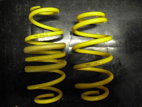

ich wollte mich nochmal zurück melden was das Thema der Hinterachsfedern bei meinem KW V3 angeht.
KW hat mir innerhalb weniger Tage neue Federn gesendet, rechts im Bild, links die zuvor verbauten.
Gestern haben wir die noch schnell eingebaut, da heute TÜV Termin war.
Was ganz interessant war, die vorherigen Federn ließen sich mit der Hand zusammen drücken so weich sind die, die neuen sind einfach stabiler.
Jetzt mal zum technischen Teil, die Abmessungen Kotflügelkante zu Radmitte sind nun rundum 330mm, die Seitenschweller zum Bodenabmessungen sind vorne wie hinten identisch.
Vorher hatte der eine Keilform und dennoch hing das Rad im Radkasten wie ein typischer Hängearsch.
Der steht jetzt wirklich perfekt da.
Vom Fahrverhalten muß ich sagen sofort eine angenehm spürbare Verbesserung.
Wie man auf dem Foto vom Ausgangsbeitrag sah lagen die Windungen ja fast komplett aufeinander, da war nicht viel mit Federung, auf dem Foto leider nicht zu sehen war der Lack zwischen den Windungen schon gut beansprucht.
Ich muß sagen mein TT fährt jetzt gefühlt wie mein vorheriger TT, das Gefühl hatte ich vorher leider nicht so. Er fuhr gut, aber nicht so perfekt wie jetzt.
Das ist ja eigentlich das was mich an KW so begeistert, dieses gewohnte KW Feeling.
Mit den neuen Federn an der Hinterachse ist es ein wirklich angenehmeres fahren.
Auf alten Fotos ist mir dann aufgefallen das mein vorheriger TT hinten die selben Federn verbaut hatte wie meiner jetzt, die waren damals bei meinem V1 direkt dabei.
Ein großer Dank geht hier echt an KW die schnell reagiert haben, das Problem sofort verstanden und mir super weiter geholfen haben.
TÜV war kein Problem, lief einwandfrei ab, Fahrwerk wurde mit Freigabe für alle Serienräder(alles was in meiner EG Übereinstimmungsbescheinigung steht) eingetragen, so brauch ich dann für die Winterfelgen nicht nochmal zum TÜV.
Alles in allem bin ich froh dass nun alles passt und auch wie sich mein TT jetzt fährt.
Vielen Dank auch an die Leute die mir hier gleich weiter geholfen haben.
Vielleicht hilft das ja auch anderen weiter die ähnliche Probleme mit ihrem Fahrwerk haben.
Micha
….hab jetzt ebenfalls mit KW Kontakt aufgenommen und habe andere Federn für die Hinterachse bekommen. Das Fahrverhalten hat sich gebessert und der ´Hängearsch´ ist auch weg.
Vielen Dank an KW für die schnelle und unkomplizierte Erledigung.
Gruss yellowgrip
