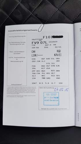

Sorry, ganz vergessen:
  • EZ: 5/2015
  • HSN: 8307 / TKN: ABY
  • 2,0 TFSI quattro 230PS, also MKB : CHHA
  • Serienmäßig verbautes S-Line Fahrwerk (also 10mm tiefer) mit serienmäßigen 19-Zöllern.
Grüße,
SteuerKette
Gibt es viele verschiedene. Das geht nach PR-Nummer?
z.B. Vorderachse: 1BA, 1BV, 2MV, 1BQ oder 1BL
Und dann geht es weiter mit PR Nummern: K8C+1X0, GP1, K8J, 1X1 usw.
Das wird so nichts. Am besten zum Freundlichen gehen. Der kann mit der FIN suchen und bekommt dann nur das angezeigt, was verbaut ist. Oder alternativ auf die Dämpfer schauen. Da steht die Teilenummer drauf.

Hallo Syccon,
also außer der 1BV (was nichts anderes als S-Line Fahrwerk heißt) findet sich keine einzige der obigen PR-Nummern bei meinem 8S. Ich glaub, ich schraub mal V/H jeweils ein Rad ab und such die Nummer auf den Dämpfern. Muß sich doch finden lassen !
VG,
Steuerkette

Auf dem Aufkleber steht nur ein Bruchteil deiner PR Nummern.
