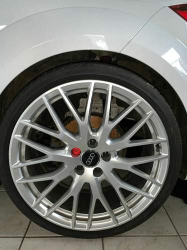

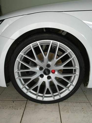

Komme eben vom TÜV mit etwas tiefer eingetragenem KW V1, vorher 330/330mm laut Gutachten, jetzt 325/330mm. Vorne kein Restgewinde mehr, hinten hätte ich auch noch 5mm runterschrauben können, hatte allerdings keine Lust da alles auseinanderzubauen. In eingebautem Zustand dreht sich nämlich der Federteller leider mit.
Ursprünglich wollte ich eigentlich nur Spurplatten mit Serienrädern (9Jx20", ET52, 255/30) eintragen lassen (vorne 8 und hinten 12mm pro Rad), allerdings habe ich gefragt ob ich noch etwas runterschrauben könnte, da noch minimal Restgewinde vorhanden war. Er meinte, dass es kein Problem wäre so lange eben nichts schleifen würde.
Gesagt getan. Bin super zufrieden mit dem Endergebnis. Steht perfekt da.
Hab noch ein paar Fotos angehängt, allerdings noch mit der 330/330mm Einstellung.

Perfekt!
Ist ja fast wie Serie .................................................................... :D:D:D
Schaut gut aus.
PS: mit etwas Geschick, gehts hinten auch im eingebauten Zustand :) ist hier auch irgendwo beschrieben.

Perfekt auf den Fotos. Der Spagat aus "tiefer", "Räder stehen trotzdem schön weit raus" und Vermeidung des "Darth Vader Helm Effekts" ist sehr gelungen.
Danke euch Dreien!
@comsat
Hätte bestimmt irgendwie geklappt wenn man den Federteller gegengehalten hätte.
Aber das war mir auch einfach zu viel Aufwand für 5mm. Die leichte Keilform steht ihm auch ;)
@Celsi
Auf den Fotos kommt es leider nicht ganz so rüber wie live.
Breitere Platten wären mit der Bereifung nicht möglich gewesen, schließt absolut bündig mit dem Kotflügel ab.
Den "Helm Effekt" hatte ich damals bei meinem S1 + Luftfahrwerk. Gab im Endeffekt aber nur Probleme und das brauche ich nicht nochmal. Deswegen jetzt alles safe und vor allem alltagstauglich! :)

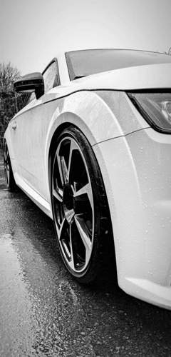

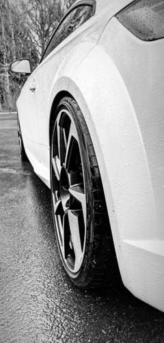

Ja, 325 und 330 reicht ja auch, ich fahr 320 vorn und hinten mit nem 235er Reifen und 8,5J Felge ( ET40 )
Das passt dann genau IN den Kotflügel.
Hatte den Standardsatz drauf, hat hier und da geschliffen ohne Platten.
