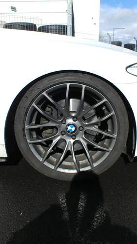

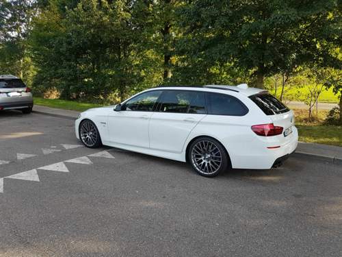

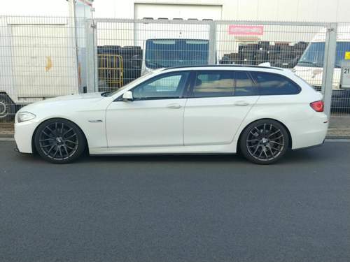

Hier mal paar Bilder. Bisschen übetrieben 😁
@A3101 Ich bin jetzt mit den 5mm eine längere Strecke gefahren, keine Vibration, obwohl die Felge nicht mehr zentriert wird.

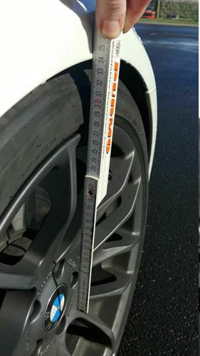

Die ich heute mal interessehalber nachgemessen habe nachdem ich hier mitlas.
Mitte Felge-Unterkante Seitenwand= ca. 37 - 37,5cm.
Finde ich schon reichlich tief, bei meiner Garageneinfahrt muss ich schon sehr aufpassen damit ich mir nicht die Schürze zerkratze. Tiefer würde keinesfalls gehen..
Ich weiß, hatte ja letztes Jahr einen. Traumhaftes Fahrwerk. Leider irgendwann sind mir die Stoßdämpfer langsam verreckt, der Austausch unrentabel mit Adaptive Drive.
Mit der Höhe jetzt ist das Auto unfahrbar. Und mit den passenden 1250kg Federn sehe ich das Auto vielleicht 1cm höher als jetzt. Mit den V8 Federn hoffe ich irgendwo bei 37-37,5+ zu landen.
