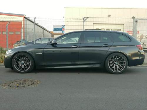

@A3101 schrieb am 12. März 2021 um 14:48:13 Uhr:
Bei meinem 535xd sind die hier verbaut, siehe Foto.
Ich habe genau 36 cm von der Mitte.
Unterkante Felge bei 20 Zoll habe ich 63,15 cm.
Habe gestern zum erstmal nachgemessen ....
Genau die habe ich im 525d 4zyl auch. Aktuell bei 37,5 cm.
@A3101 E10-20-022-05-20 und 11-20-022-02-VA sind identische Federn. Du hast die gleichen wie @miata&e46 und bist etwas tiefer, ist also soweit stimmig.
Hast du mal ein Bild vom Auto?
Habe leider nicht so viele Bilder von meinem Auto.
Auf der Seite 42 ist eins von meinem Fahrzeug mit 18 Zöller ...
Hier noch eins von gerade eben mit 20 Zoll Felgen, steht leider in der Garage und möchte den nicht extra rausfahren.

Sieht sehr schön aus.
Aber ich sehe jetzt schon das wird bei mir auch zu knapp mit den großen Reifen. Du hast ja vorne schon kaum Luft bei 245/35 R20 und ich habe 245/40 R20.
Ich denke die Entscheidung die 1270er Federn zu holen ist richtig. Bin sehr gespannt.
Luft ist da schon noch ....
Hier noch zwei Bilder von der VA mit 255/35 20
Etwas tiefer könnte er schon noch sein :-)

Ich habe mich gerade erinnert dass ich in 2018 einen 535xd hatte genau wie meinen jetzt der AC Schnitzer Federn hatte die laut Gutachten identisch sind zu den 20er Eibach Federn. Und so sah der dann mit den identischen Rädern die ich immernoch habe aus. Und der hatte vorne keine 10er Scheibe, sieht bisschen doof aus.
Ich finde da ist kaum Unterschied zu den Federn jetzt. Das wäre mir Stand jetzt definitiv zu niedrig mit den Spoilern noch.
