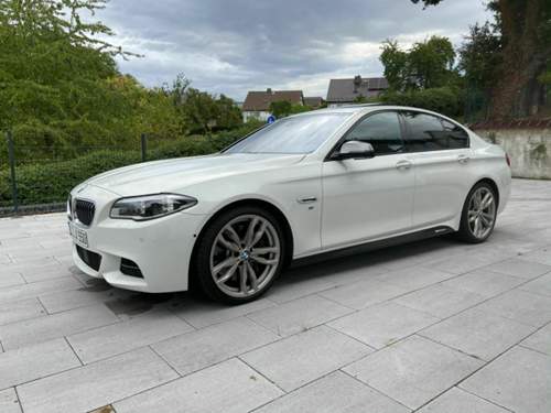

Mein M550d steht etwas tiefer im Vergleich zum 535d sdrive. Bilder 535d mit M373 u. M550d mit M434 anbei.
.jpg
Die Serienhöhe beim 5er kommt mir eh vor wie ein Lotteriespiel. 535xd mit AD war jedenfalls ein Bus
Serie
ACS Federn
Die M351 ist 3fach unvorteilhaft. 1. Höhe 2. Gewicht 3. Bordsteinanfällig

Im Angang mal ein Bild.
F11
