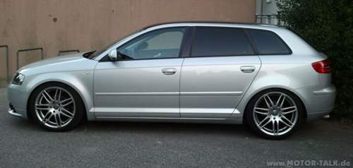

möchte mich erkundigen wegen der tieferlegung bei meinem neuen a3!
will mir 50/40 federn von H&R holen die ca. einen monat einfahren lassen und mir dann 18 zoll felgen hollen (ET45)!!habt ihr schon erfahrung damit weil ich keine einträge von attraction gefunden habe nur ambiente und s-line!
meine frage hier passt das so oder werde ich probleme bekommen?könnte ich evtl. noch tiefer gehn, oder reicht da 50/40 föllig aus?
MFG Zavvy
Nochmal das Vergleichsbild hier rein.
Das ist meiner ohne und mit Federn (35mm H&R). Die Daten zum Fahrzeug entnehmt ihr bitte einfach der Signatur.
Die Federn sind auf dem Bild erst einen Tag drin, haben sich aber bis heute (etwa 1000km später) nicht merklich gesetzt.
Ich finde, dass H&R es verstanden hat, ihm vorn die Hochbeinigkeit zu nehmen.
Er steht schön gleichmäßig da. Dass er härter geworden ist, kann ich bestätigen - und zwar deutlich, wie ich finde.
Ich bin jedenfalls trotz der Einbußem beim Komfort mehr als begeistert. So und genau so sollte es sein. Schließlich wird der auch nochmal als Familienkutsche Verwendung finden.
Vergleich

So nach nicht ganz so überzeugendem Ergebnis der Tiefelegung mit Federn,
habe ich jetzt ein Gewinde einbauen lassen.
Ich denke so sieht es jetzt besser aus,
werde ihn hinten noch ein bisschen höher drehen,
nach 600km muss ich sagen, fährt sich super hat aber manchmal minimal geschliffen,
bei zu hoher Gechwindigkeit und tieferen Bodenwellen.
"...UpRockA..."
Gewindefahrwerk
Nicht hinten hochdrehen ^^
Vorne weiter runter ;-)

- Je größer das Rad, desto weniger Komfort und desto schwerer...ich würde dir deshalb nicht zu 19Zoll raten. 18 ist beim A3 ne schöne Größe mMn.
- Ob Eibach oder H&R ist Geschmackssache, ich bin mit meinen Eibach-Federn sehr zufrieden.
- Ich würde wenn dann alles in einem Rutsch machen. Wenn du dir 18Zoll Felgen draufmachst sieht das mit Attraction-Fahrwerk fürchterlich nach "Q3" aus!
- Wenn du nur die neuen Räder draufmachst musst du gar nichts eintragen lassen, zumindest nicht wenn ein Gutachten für den A3 beigelegt ist (glaube ich der Fall bei den LS Rädern). Wenn du aber neue Räder draufmachst UND tieferlegst brauchst du ein TÜV-Gutachten für die beiden Veränderungen! In den Fahrzeugschein eintragen lassen muss das dann aber erst der nächste Besitzer...es reicht mittlerweile, wenn man den TÜV-Wisch immer dabei hat zum Vorzeigen! 😉

Nein! Wenn du dir Federn+Reifen holst, die nicht im Fahrzeugschein stehen musst du zum TÜV! Und den Wisch den du dort bekommst musst du immer mitführen (aber nicht sofort in den Schein eintragen lassen)! Wenn du nur die Räder holst und bei diesen ist ein Gutachten für den A3 8P schon dabei, dann musst du nicht zum TÜV sondern auch nur diesen Wisch mitführen.
Der Grund dafür ist, dass das Gutachten der Räder NUR für die Werks-Federn des A3 gilt. Ändert man die auch noch muss das neu abgenommen werden, weil es ja so nie zusammen geprüft wurde.
Die Einpresstiefe der Felgen sollte ET 45 nicht unterbieten, sonst bekommst du Probleme mit schleifen am Radkasten etc...

Ja, das passt so! Habe selbst 8Jx18 ET45 und 30mm tiefergelegt! Keine Probleme damit!
