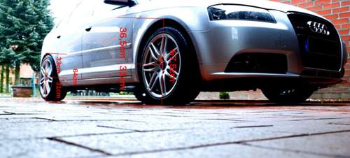

Nochmal das Vergleichsbild hier rein.
Das ist meiner ohne und mit Federn (35mm H&R). Die Daten zum Fahrzeug entnehmt ihr bitte einfach der Signatur.
Die Federn sind auf dem Bild erst einen Tag drin, haben sich aber bis heute (etwa 1000km später) nicht merklich gesetzt.
Ich finde, dass H&R es verstanden hat, ihm vorn die Hochbeinigkeit zu nehmen.
Er steht schön gleichmäßig da. Dass er härter geworden ist, kann ich bestätigen - und zwar deutlich, wie ich finde.
Ich bin jedenfalls trotz der Einbußem beim Komfort mehr als begeistert. So und genau so sollte es sein. Schließlich wird der auch nochmal als Familienkutsche Verwendung finden.

kannst du bitte mal von der radkastenkante bis zur radmitte messen und mir die maße schicken? 🙂
@ficht8
Hier die gewünschten Abmessungen

Warum ist deiner vorne höher wie hinten? Das sollte doch eigentlich anders rum sein.
Ja das fragte ich mich auch schon🙂
wahrscheinlich ist der Motor vorne zu leicht🙂
es sind 35/35mm Weitec Federn
"...UpRockA..."
"...UpRockA..."
Die Federn sollten normalerweise auf das Fahrzeuggewicht abgestimmt sein. Sind die von Eibach und H&R auch...zu den Weitec kann ich da nichts sagen.
Richtig ist, dass der A3 tendenziell dazu neigt, hinten tiefer zu werden als vorne (selbst ohne Federnumbau), aber bei dir kommt mir das ein bisschen viel vor...

danke für die maße, meiner ist vorne um ca 1cm tiefer als hinten .
ich hab auch, wie ballex die eibach federn verbaut, kann sie ebenfalls nur empfehlen. sind nicht zu hart und verbessern das fahrverhalten definitiv zum positiven 🙂
Ok, also liegt es bei mir an der Marke Weitec das meiner vorne so hoch ist?
eigentlich müsste es doch egal sein ob H&R, Weitec, Eibach....
35mm sind 35mm oder sehen ich das falsch?
Klar von der Härte können die unterschiedlich sein aber von der Höhe eigentlich nicht?!
"...UpRockA..."
ich kenn mich da zu wenig aus, meine maße sind: vorne 35,5 und hinten 36,5 jeweils von der radmitte gemessen.
ps. hab die 30/30 eibach federn

Dann ist meiner hinten 3,5cm tiefer als deiner?
bei 35er Federn? mh...
oder liegt es an dem Attractionfahrwerk?
