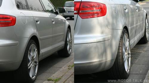

Nochmal das Vergleichsbild hier rein.
Das ist meiner ohne und mit Federn (35mm H&R). Die Daten zum Fahrzeug entnehmt ihr bitte einfach der Signatur.
Die Federn sind auf dem Bild erst einen Tag drin, haben sich aber bis heute (etwa 1000km später) nicht merklich gesetzt.
Ich finde, dass H&R es verstanden hat, ihm vorn die Hochbeinigkeit zu nehmen.
Er steht schön gleichmäßig da. Dass er härter geworden ist, kann ich bestätigen - und zwar deutlich, wie ich finde.
Ich bin jedenfalls trotz der Einbußem beim Komfort mehr als begeistert. So und genau so sollte es sein. Schließlich wird der auch nochmal als Familienkutsche Verwendung finden.
