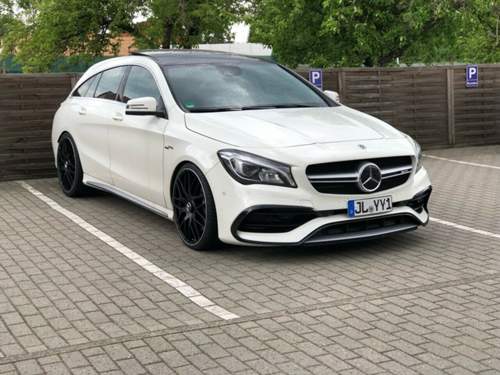

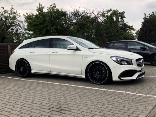

Thyy keine flaps vorn dran ?
Hab ich noch gar nicht dran gedacht, hab’s mir grad bei dir auf dem Bild angeschaut. Sieht Hammer aus. Passt zwar grad nicht in das Thema hier rein, aber woher hast du die oder waren die bei dir ab Werk? Würden meinem bestimmt auch stehen ;-)

Entschuldigt, dass es so lang gedauert hat!
Also von Radnabenmitte (Mercedesstern Mitte) bis zum Radkasten sind es vorne exakt 33cm auf beiden Seiten.
Hinten zu messen hab ich gar nicht dran gedacht. Hole ich nach 😁

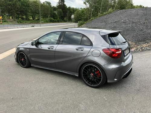

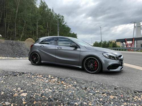

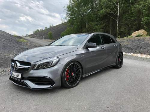

Habe am Freitag die ST Federn 20/20mm Federn verbaut. Vom Gefühl her ist er aber tiefer gefallen als die angegebenen 20mm. Auf dem TÜV gab es keine Probleme, in 10 min war alles eingetragen. Wollte jetzt für die Optik noch schauen ob was mit Distanzscheiben zu machen ist.
Bilder ?????
Bilder wollte ich gegen Wochenende machen wenn er geputzt wurde, bzw hoffe ich das ich diese Woche noch den schwarzen Grill verbaut bekomme.
So wie gesagt hier die Bilder mit 20/20 Federn von ST. Jetzt bekommt er vorne noch 5 mm und hinten 10 mm Distanzscheiben pro Seite, dann noch auf den schwarzen Grill und das schwarze Emblem warten.....
Img-0039
Img-0040
Img-0042
Schöne Tiefe, steht richtig gut da!
