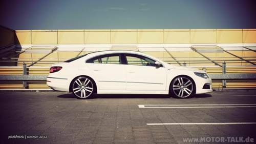

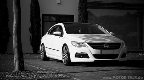

Hallo liebe Passat Fahrer !
Habe mir unlängst meine CC-Perle zugelegt.
Ich bin vollkommen zufrieden mit dem Auto bis auf eine kleine Außnahme. ---> die Höhe. er sieht aus wie ein Benz mit Luftfahrwerk.
Habe die Serien Interlagos Felgen 18 Zoll drauf.
Nun möchte ich Ihn der OPTIK zu liebe einwenig mehr auf die Straße pressen.
Nun stellt sich bei mir die Frage, reichen Federn in Verbindung mir den Originalen Dämpfern oder muss es ein Gewindefahrwerk sein.
Wie gesagt mir geht es in erster Linie um die Optik. Natürlich müssen die Fahrleistungen auch in Ordnung sein, nur soll es kein hartes Brett werden. Darum habe ich persönlich an Federn gedacht.
Welche Vor- bzw. Nachteile gibt es bei dieser Variante ?
Was meint Ihr welche Federn wären optimal ? Wie viele mm ? Das Auto soll auf alle Fälle alltagstauglich und völlig fahrbar bleiben dennoch soll es eine satte Optik ergeben.
Ich bitte um eure Meinungen und Ratschläge. Vielen dank schon mal im Voraus!!!
Im Anhang hab ich noch 2 Bilder wo man das Auto mir dem kompletten Serien Fahrwerk sieht, damit sich jeder mal ein Bild davon machen kann.

Wie tief willst du denn?
Keilform vor dem Tieferlegen ist schon mal gut. Dann stimmt auch das Ergebnis.
Ja gute frage...
Ich wollt damit noch ordentlich fahren können ??
Also Parkhäuser sollen kein Hindernis werden.
Was würdest du mir denn raten (empfehlen) ?
Also ich habe die K.A.W 50/40 mit meinem DCC Fahrwerk, einfach TOP, Fahreigenschaften, sowie das Aussehen. Komme in jeden Parkhaus rein, ohne aufsetzen, allerdings mit 20 Zöller.
@oooRayooo
50/40 würde ich dir nicht empfehlen, da du schon einen Keil im Original hast. Nimm 40/40 von H&R. Damit kommt er gut 35 mm tief und ein gewisser Restkomfort bleibt dir erhalten.
Würde auch die 40er H&R Federn empfehlen. Fahre ich selbst auch in Verbindung mit DCC. Bin sehr zufrieden mit den Federn. Der Wagen ist komplett alltagstauglich und Parkhäuser sind auch kein Problem.
