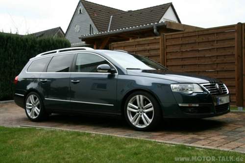

Hallo liebe Passat Fahrer !
Habe mir unlängst meine CC-Perle zugelegt.
Ich bin vollkommen zufrieden mit dem Auto bis auf eine kleine Außnahme. ---> die Höhe. er sieht aus wie ein Benz mit Luftfahrwerk.
Habe die Serien Interlagos Felgen 18 Zoll drauf.
Nun möchte ich Ihn der OPTIK zu liebe einwenig mehr auf die Straße pressen.
Nun stellt sich bei mir die Frage, reichen Federn in Verbindung mir den Originalen Dämpfern oder muss es ein Gewindefahrwerk sein.
Wie gesagt mir geht es in erster Linie um die Optik. Natürlich müssen die Fahrleistungen auch in Ordnung sein, nur soll es kein hartes Brett werden. Darum habe ich persönlich an Federn gedacht.
Welche Vor- bzw. Nachteile gibt es bei dieser Variante ?
Was meint Ihr welche Federn wären optimal ? Wie viele mm ? Das Auto soll auf alle Fälle alltagstauglich und völlig fahrbar bleiben dennoch soll es eine satte Optik ergeben.
Ich bitte um eure Meinungen und Ratschläge. Vielen dank schon mal im Voraus!!!
Im Anhang hab ich noch 2 Bilder wo man das Auto mir dem kompletten Serien Fahrwerk sieht, damit sich jeder mal ein Bild davon machen kann.

Mit Eibach oder H&R machste nichts falsch. Ich selbst fahre 40er Federn von H&R und bin sehr zufrieden damit.
ich habe 30 mm Eibach Federn in meinem B6 Variant. Augrund des DSG Getriebes ist er 35 mm runter gekommen. ich bin absolut zufrieden. Er ist noch immer VOLL alltagstauglich (Tiefgarage und Parkhaus i.O.) Für H&R spricht die ABE. Eibach muss man eintragen lassen.
Richtig gut ist ein Fahrwerk allerdings nur als Komplettpaket mit Stoßdämpfern. Dann ist das ganze schön straff und der Wagen geht gut um die Kurve. Wer es komfortabler möchte, kann die Seriendämpfer weiter verwenden. Die sollten jedoch nicht mehr als 60TKM runter haben.
Ich habe bei 35TKM die Eibach Federn mit den Seriendämpfern einbauen lassen. Da ist noch ordentlich Restkomfort vorhanden.

Stossdämpfer bauen mit der Zeit ab. Ich bin der Meinung, dass man bei spätestens 100-120 TKM die Dämpfer wechseln sollte. Der Einbau von Federn mit Vermessung kostet schnell 300 EUR. Die Kosten kann man sich für die nächsten 100TKM sparen, wenn man die Dämpfer mit wechselt. Sonst zahlt man die 300 EUR in zwei Jahren noch einmal.
Jetzt gibt es sicherlich viele die sagen. Meine Dämpfer sind auch nach 180 TKM noch nicht kaputt.
Sie funktionieren zwar auch noch aber bei weitem nicht mehr so gut. Es kommt halt immer auf den Anspruch an, den man an ein Fahrzeug und die Fahrleistungen hat.
Nachdem ich damals beim Wagen meiner Frau die Dämpfer nach 130TKm gewechselt hatte, konnte man auf einmal wieder ganz entspannt die tägliche Standartkurve mit 100 km/h und einer Hand am Lenkrad fahren. Vorher war etwas mehr Feingefühl notwendig. Mehr als 80 waren da jedoch nicht drin.

Man sollte nur gleichartige Federn verbauen. Eine Kombination von Sport- und Serienfedern ist nicht sinnvoll bzw. ggf. Sogar gefährlich.
Bitte beachte bei Messungen, dass der Ausschnitt des vorderen Radlaufs höher als der hintere ist.

Das Mammut würde jetzt zu Eibach Sportsline 50/30 raten. Damit kommt der Passat definitiv in Waage oder sogar in einen leichten Keil.
Beim 170 PS Diesel reicht das Gewicht auf der Vorderachse für eine waagrechte Optik bei 40/40 H&R eigentlich aus. Dass der Passat vollbeladen hinten tiefer als vorne kommt, ist klar. Da nützen auch Keilfedern nichts.
Wieviel Kilometer haben deine Dämpfer denn auf der Uhr? Vielleicht lohnt sich ja ein Tausch aller Dämpfer und dabei gleich der Einbau von Tieferlegungsfedern?
