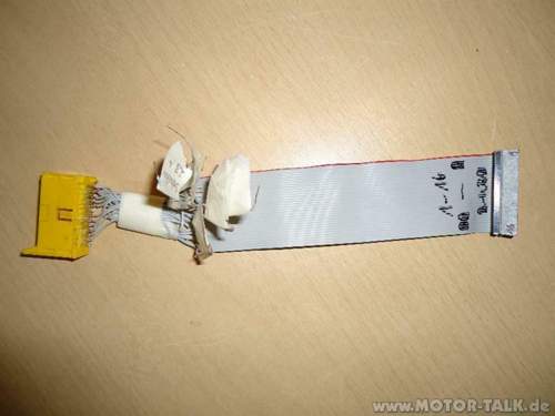

hab die tachoeinheit heute mal draußen gehabt um nachzusehen wo mann da am besten dran gehen kann
von kabelbandieten halte ich nichts, deshalb dacht ich mir das ich den stecker vom tacho vorziehe und ausklinke und löte die kabel an das äußerste ende vom stecker an
Bin bei mir an der Linken seite an die 2 Kabel gegangen. Also da wo die Kabel nach unten gehen. Kannst aber auch da ran gehen wo der Stecker fürs TID/MID abgeht.
da ich im gesammten netz nach stundenlanger suche nie ein foto von einem
selbst gebauten übergangsstecker gesehen habe
stell ich jetzt mal eins rein
die pins an der gelben buchse werden nach erfolgreichem test noch vergossen

Stecker
Steht doch hier alles im Fred eigentlich..
So ein Adapter aus IDE-Schiene und alter 26-poliger Buchse aus Klimaautomatikteil habe ich mir damals auch gebaut. Noch besser geht es mit Floppy-Kabel, dieser ist 2 Pins kürzer, aber man muss 2 Pins trotzdem abdremeln, sonst zu gross.
Ich finde es gut, dass du es ausgestellt hast- aber leider nützt es wenig- entweder man traut sich ran und bastelt sich ein Adapter- ist doch alles selbsterklärend oder man wird selbst mit dem Bild sich nicht rantrauen , weil man es eben nicht kann 🙂
Ich hab meinen Adapter damals mit einem Stecker aus einem BMW-Kabelbaum gebaut, den mir stan23 zugeschickt hat. War 'ne coole Aktion damals 🙂

Ein adapterkabel ist doch Langweilig.
Habe meinen Gelben stecker Pin für Pin an einen Grauen stecker gelötet. Hat alles wunderbar geklappt.
