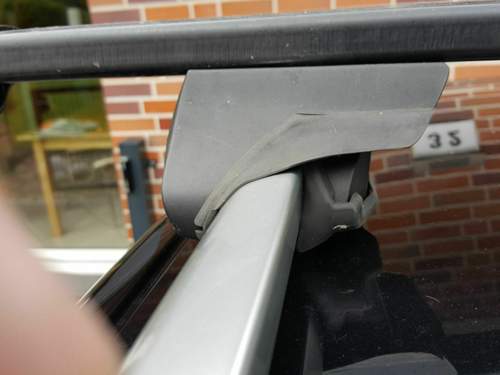

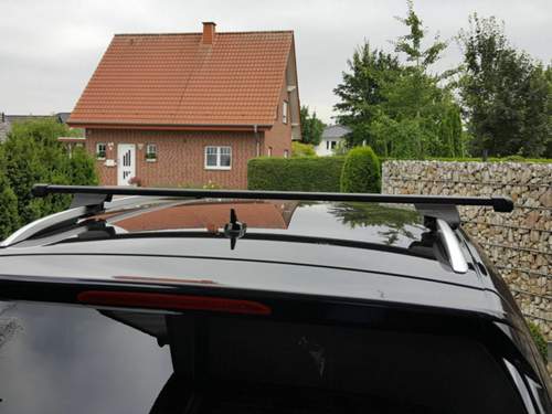

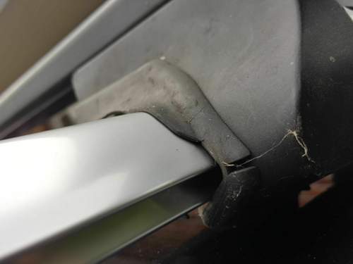

So, da ich ja nun den neuen Touran habe, konnte ich testen. Ich habe noch alte thule grundträger (die Füße hatte ich ca. 2007 für einen Passat gekauft), für den Touran bj. 2009 musste ich nur die Vierkantrohre erneuern. Und das passt meiner Meinung nach super auf den neuen Touran. Hält bombenfest. Anbei ein paar Bilder.
Wie ist eure Meinung dazu?
Sieht sehr passend aus ....
Wie lange sind die Rohre
Ca. 140 cm
Hört sich fast an, als ob ich meine alten Halter doch behalten könnte...😁
Super
Danke für die schnelle Antwort
@grisuhu schrieb am 16. Juli 2016 um 16:54:14 Uhr:
Die Trägerfüße vom Passat sehen passend aus, aber das Vierkantrohr finde ich zu lang. Wenn du einen Motorradfahrer, Radfahrer oder Fußgänger verletzt, sieht dies evtl. ein Gutachter auch so und du bist fällig.
