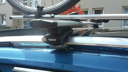

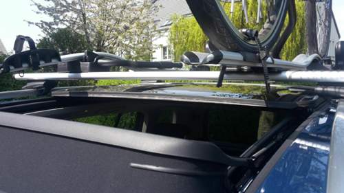

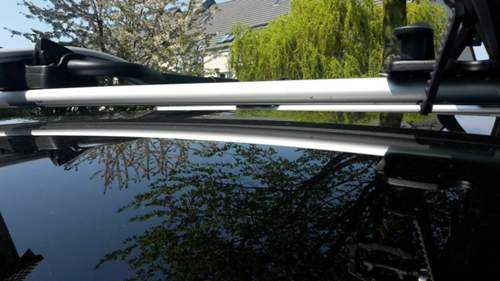

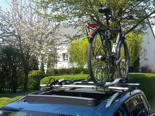

So heute die Erstmontage des Thulesystem Wingbar 962 mit den 775er Füßen und den Fahrradträgern 591 durchgeführt. Hat alles super geklappt. Hat nen bisschen länger gedauert, weil es die Erstmontage gewesen ist. Beim nächsten Mal werde ich wohl nur ca. 10 Minuten benötigen. Bin echt froh das ich mir nicht die Wingbar Edge geholt habe,weil ich dann niemals das Panodach hätte öffnen können. Jetzt mit den normalen Wingbarträgern hab ich bei Öffnen des Panodaches, in der steilsten Kippstellung, noch ca. 1cm Platz zu den Dachträgern. Ist zwar knapp, Kann aber ohne Probleme geöffnet werden. Absolute Kaufempfehlung! !

Hier noch zwei Bilder
20160501-135742
20160501-135846
Danke!!
