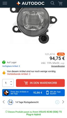

Als Ersatzteil gibt es NSW für die XC40 PHEV für kleines Geld.
Xc40 phev nsw
Bei einem modernen, adaptiven und intelligenten Lichtsystem sind Nebelscheinwerfer völlig überflüssig
@Gustaf_Larson schrieb am 26. Mai 2022 um 10:01:28 Uhr:
2 an Lager, ob dass die aktuellen zum MJ23 wären, nochmals eine andere Frage…
