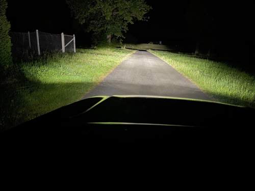

dieser Lichtkegel soll normal sein? 🙄
@raaven schrieb am 3. Juni 2022 um 02:07:52 Uhr:
In der ARD wird ab 18.45 Uhr geraten, hier ist mir nicht der Sinn danach. Vielleicht kannst DU in dem Bild einzeichnen oder verbal beschreiben, was aus Deiner Sicht da nicht passt. 😉😉
Vor dem Auto ist es dunkel - erst später wird es heller
... dafür sind die Nebler da, machen die an und du hast Gottes Erleuchtung 🙂.
MfG C
@raaven schrieb am 3. Juni 2022 um 18:00:28 Uhr:
Dein Auto ist zu hoch. Da kannst du doch eh nichts mehr machen, bei dem was im „dunklen Bereich“ ist. 😉😉
Äh, was willst du denn während der Fahrt in den 30cm vor dem Auto sehen? Da darf es doch ruhig dunkel sein.
Stell den Sitz tiefer, dann ist die Haube davor 😁
