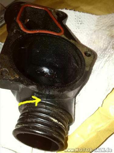

Ich habe festgestellt, daß der 325i Wasser unter sich wirft. Das Wasser läuft an der Motor-Stirnseite runter, also kommen nur das Thermostatgehäuse oder die Wasserpumpe in Frage. Dem Bild nach offenbar das Gehäuse.
Denkt Ihr auch es kommt vom Gehäuse? Ich kann mir trotz des Visco-Föns nicht vorstellen, daß dort Wasser von einem defekten Pumpenlager hinkommen könnte.

Edit: Ich habe jetzt beide Schläuche von Vaico bestellt. Mal abwarten, ob ich es bereuen werde 😁
Antwort: Ja, ich bereue es, weil die Sch. um's Verr*cken nicht passt. Der Vaico-Schlauch V20-1241 hat einen zu geringen (Innen) Durchmesser. Man bekommt ihn also selbst mit Gewalt nicht auf den Gehäusestutzen. Selbst mit dem defekten Gehäuse ausgebaut absolut keine Chance.
Ich habe jetzt wieder den alten Schlauch eingebaut und dieser hält 99.7% dicht, besser als zuvor. Einen Verlust bemerkt man nur, wenn man ein Papiertuch drunter hält - dann ist es ganz gering feucht.
Trotzdem bestelle ich bei BMW einen neuen Schlauch und das Vaico-Gemüse geht zurück.
Fazit: Nie wieder fasse ich ein Teil von Vaico an. Gehäuse nach einigen Jahren gerissen und Schlauch passt nicht.

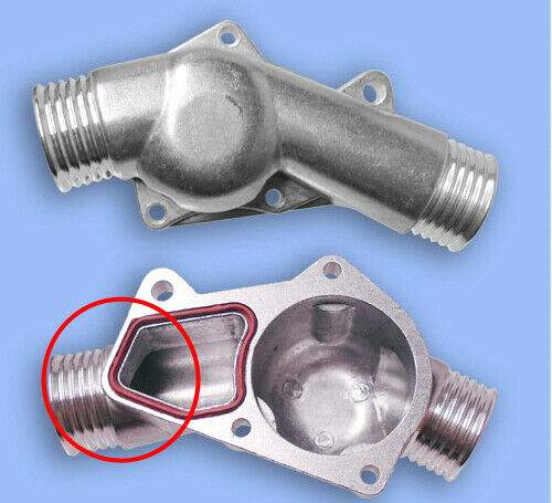

Ich erwähne das nur, da ich beim ersten Versuch auch die Papierdichtung genommen hatte, und die Karre nicht dicht geworden ist. Mag sein dass ich einen Fehler beim Einbau gemacht, oder ich ein seltsames Gehäuse erwischt habe, aber der äußere Rand der Profildichtungsrille bietet meiner Meinung nach viel zu wenig Fläche um ordentlich abzudichten mit Papierdichtung. (Foto im Anhang)
Hier kann man auf dem Foto ein Gehäuse ohne die Vertiefung sehen. da passt die Papierdichtung auch.
Was natürlich sein kann, dass ich zuviel des Guten wollte, ich hatte ja Profildichtung und Papierdichtung zusammen verbaut. Wenn man nur die Papierdichtung verwendet, wird es bestimmt auch dicht, aber die wurde ja nicht ohne Grund durch die andere ersetzt. Also bei einem M50 Gehäuse wie in meinem Link z.Bsp. kommt nur die Papierdichtung in Frage, da keine Rille vorhanden.
Gehäuse mit Rille: Profildichtung
Beide Dichtungen: Siehe Oben, schlechte Idee!
Übertrieben dargestellt: Wären die Profildichtung + die Thermostatdichtung einige mm höher würden sich Gehäuse und Motorblock gar nicht berühren, und es wäre trotzdem dicht...

Edit: Habe gerade nochmal geschaut, das alte Gehäuse gab es lt. ETK von Sep.89 - Aug.93
Irgendein user hatte glaube ich mal erwähnt, er habe noch ein original BMW Alugeh. zuhause liegen. Eventuell ist das ja auch ohne Rille?
Thermostat
Das originale Gehäuse hat die Einlage für die neuere Profildichtung sicher nicht und ich habe bei tommy1181 auch NUR die Papierdichtung verbaut,da sich die beiden sonst,wie du ja erfahren durftest,in die Quere kommen und dann eben nix mit dicht is.
Viel hilft viel is halt ned.Entweder oder,dann paßt das auch und das bischen Alurand reicht auch vollkommen um zu dichten. 😉

Ich hab seit 2015 ein Alugehaeuse drin nur mit dem orangefarbenen Profilring + O-Ring fuer das T-stat, keine Papierdichtung, die ist ja bei der neuen Ausfuehrung nicht notwendig. Haelt seitdem problemlos dicht.

Nachtrag basierend auf meinem 02/1998 Motor, im ETK ist zwar die Papierdichtung in der Zeichnung drin als Position 7, jedoch gibt es dafuer keine Teilnummer und ist in der Auflistung nicht aufgefuert= entfaellt
8 Profilring 11531740437
4 Thermostatgehaeuse 11531722531 fuer M50, M52, S52
6 O-Ring fuer Thermostat 11531265084 60X3,5mm
